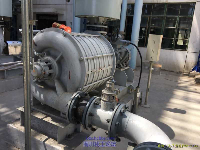

离心式风机出口泄压阀,这玩意需不需要按照安全阀来管理,求助!!!在线等

需要啊,保护设备

这个泄压阀属于安全阀类,需要按安全阀来管理,包括呼吸阀类,都是安全阀的范畴。

这与安全阀是一个道理

型号A  安全阀

就是安全阀啊

看第一张图片就有问题不解,风机出口在没有分支之前就有个这阀门。泄压阀??
      从原理上说感觉说不通啊??要说这个是止回阀(缓动式)可以接受,要是泄压阀感觉就不对了,除非你的电机是变频启动。
      若1、这个阀门真的是泄压阀,那么就应该是以风机能达到工艺要求的压力后,才可以通过这个阀门送气。若是变频启动这样是可以说得通的。
      若2、不是变频启动,就会造成带负荷启动,即随着转速的升高,负荷随之加大,启动过载会跳车的。那么这个阀门的设置后,压力达不到,它是不会开启的。离心式风机是要微开入口,出口全部通入大气才是最小负荷启动。
      若3、这个阀门所在管道应该是在阀后通向大气就对了。但是在这之前没有支路流程。
   所以这个的确没看懂,若是新安装的设备,建议要考虑看看与设计图是否相符,它的作用是什么。若要说外观看这个阀门应该是按照安全法管理的。(供参考)

就是安全阀

这个就是安全阀
