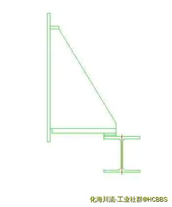

容器耳式支座可以直接焊在基础上面吗?如果直接焊在基础上,如何校核?

一般不这样做...

耳式支座的容器一般是安装再钢结构框架内或水泥框架内的,连接固定还是采用螺栓为好。

由于耳座地脚螺栓主要是定位用,因此直接焊接的话对耳座承载能力没啥影响,但需考虑如果设备壁温高,焊接后设备不能径向膨胀,由此产生的附加应力作用于设备壁后的影响。因此高温设备最好别焊接

连接固定采用螺栓为好。

这设备不检修了吗,直接焊死。

直接焊接连接可能有热应力问题,需要用有限元软件了很麻烦
