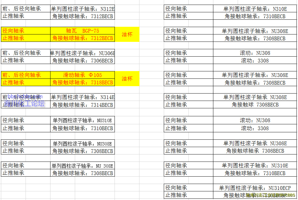

如图,装置里面有两个泵不采用油雾润滑,而其他的泵都采用油雾润滑。图中列出各泵的径向和止推轴承型号。。
求大神给予解答,是否和轴承型号有关呢??

是不是可以分为两类,一类滚动摩擦,采用的油雾润滑;一类滑动摩擦,采用的油杯。

油雾润滑是近年发展起来的一种方式,普通油浸润滑改油雾润滑口需增加一套价格不菲的装置系统!油雾润滑有它的优势,但附加装置也需要维护!

一般根据具体情况而定,主要看材料
