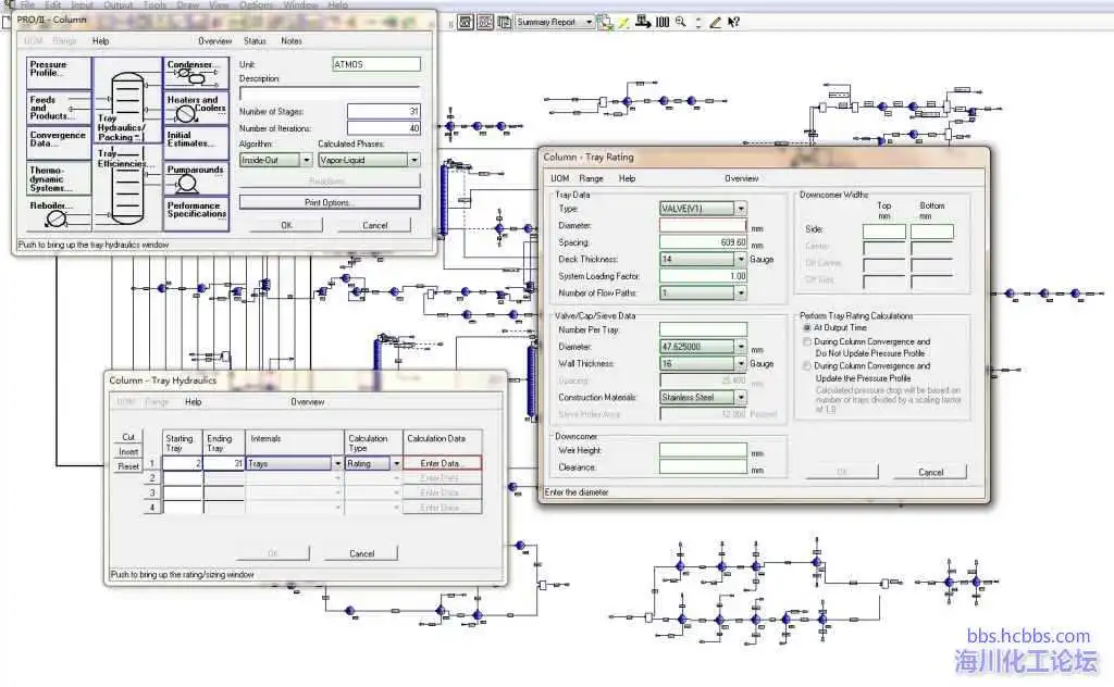

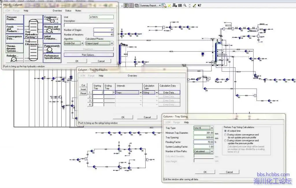

大家有没有PROII塔尺寸设计和核算的例题啊,求分享。就是计算塔径塔高的一些参数。

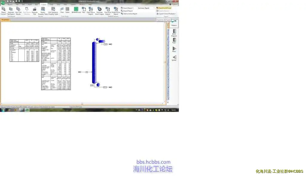

简介--Export to KGTower-登录查看全文

简介--PROII可以对塔径进行设计(SIZING)和核算(RATING),关于塔高,一般来讲,首先根据理论板数确定实际板数,再根据实际板间距确定纯塔盘区的高度,再加上过渡段(如果有变径),塔顶空间,塔底部空间(根据停留时间), ...-登录查看全文
