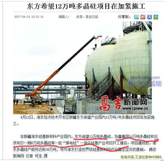

[资源分享] 【新能源应用】新疆准东崛起世界硅谷
