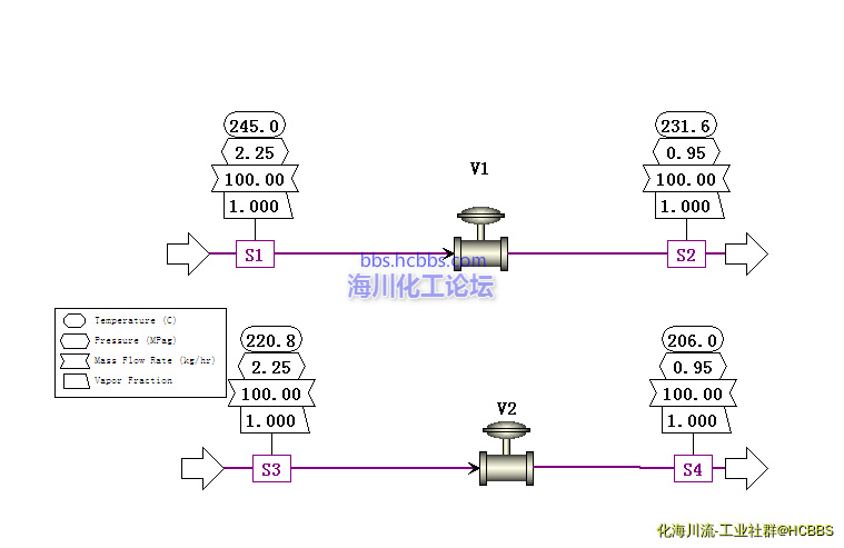

今早看到有问“蒸汽总管过来的蒸汽经过调节阀减压后温度会降低吗?”
觉得很有意义的一个问题,专门用aspen计算了一下,结果见图片所示。
第一个减压是过热蒸汽减压;
第二个减压是饱和蒸汽减压。
两个减压都是绝热过程。

理论和实际很吻合,我们的蒸汽减压阀就有这样的工况。
