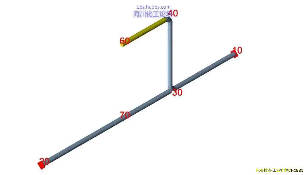

本人新手,请教下图示中的60到70如何实现close loop(自动封闭环线)。感谢!!!

建一段60~70的管道,注意长度要准确。
