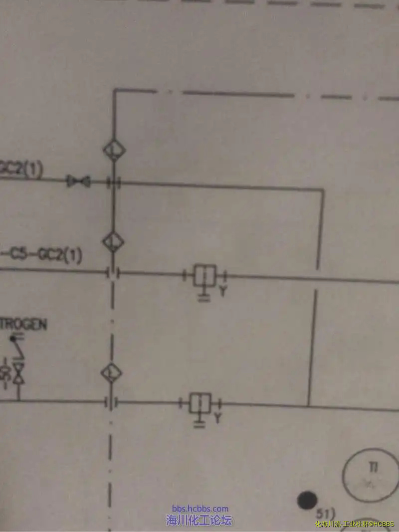

各位嗨友,速来围观,看看这是个什么管道符号
1.4K |4
红尘多败笔VIP会员 VIP会员 | 显示全部楼层 |阅读模式       最后访问IP江苏省
按道理这应该是一个T型过滤器,可是为什么有个小Y,这小Y又表示什么意思?

是Y,T的盲板在上边。

是不是画错了,还是表示错了。

是Y形过滤器吧!

我怎么感觉有静电接地,是不是要测量物料的流速的装置
