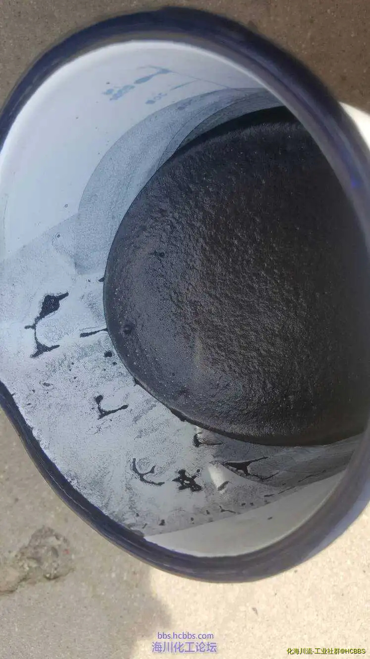

高分和脱硫的含硫污水铁离子含量正常值是多少?高了是什么原因?     这个图片是脱硫污水为什么成粘性雾沫状?

进料有焦化汽柴油么?
发表于 2017-6-11 14:18:33
可以适当调整缓蚀剂注入量~~~

检测下进装置的焦粉是不是超标~~~ 上游装置是不切除过滤器或者过滤器不起作用~~~ 一般含硫污水主要检测分馏部分的含硫污水~~~ 奋力部分定期检测~~~  详情 回复 发表于 2017-6-11 14:38
梅塞 发表于 2017-6-11 14:27
原料就是焦化的汽柴油,含硫污水检测铁离子5·5mg/l
检测下进装置的焦粉是不是超标~~~
奋力部分定期检测~~~

感觉你这个含硫污水里携带催化剂粉末,焦粉一般不会带到高分含硫污水中的,加氢催化剂床层本身就是一个大过滤器,如果是焦粉,那你的催化剂床层结焦就会很严重的。可以适当加大高压缓蚀剂注入量。看一下高压换热器压降和换热情况,是否是由高压换热器结焦引起的。
发表于 2017-6-12 09:00:45
图片是脱硫塔顶回流罐的污水  详情 回复 发表于 2017-6-12 21:39
采样瓶一定要置换干净,采样时采样瓶不要接触采样点,采样之前多排会;粘性物质应该为加入的缓蚀剂,量可能加的有点多,适当调整缓蚀剂的注入量,为了减缓腐蚀,节约成本,现在所加入的应该为阻垢缓蚀剂,二合一的,双功能

铁离子较高,腐蚀较严重,存在腐蚀性的气体,如硫化氢、氨气等

小于3毫克/L吧好像,高了说明腐蚀严重了,说明缓蚀剂效果不好,你这个图片看着像是冷高分的,设备里太脏。

图片是脱硫塔顶回流罐的污水

图片是脱硫塔顶回流罐的污水

我们也是小于3
