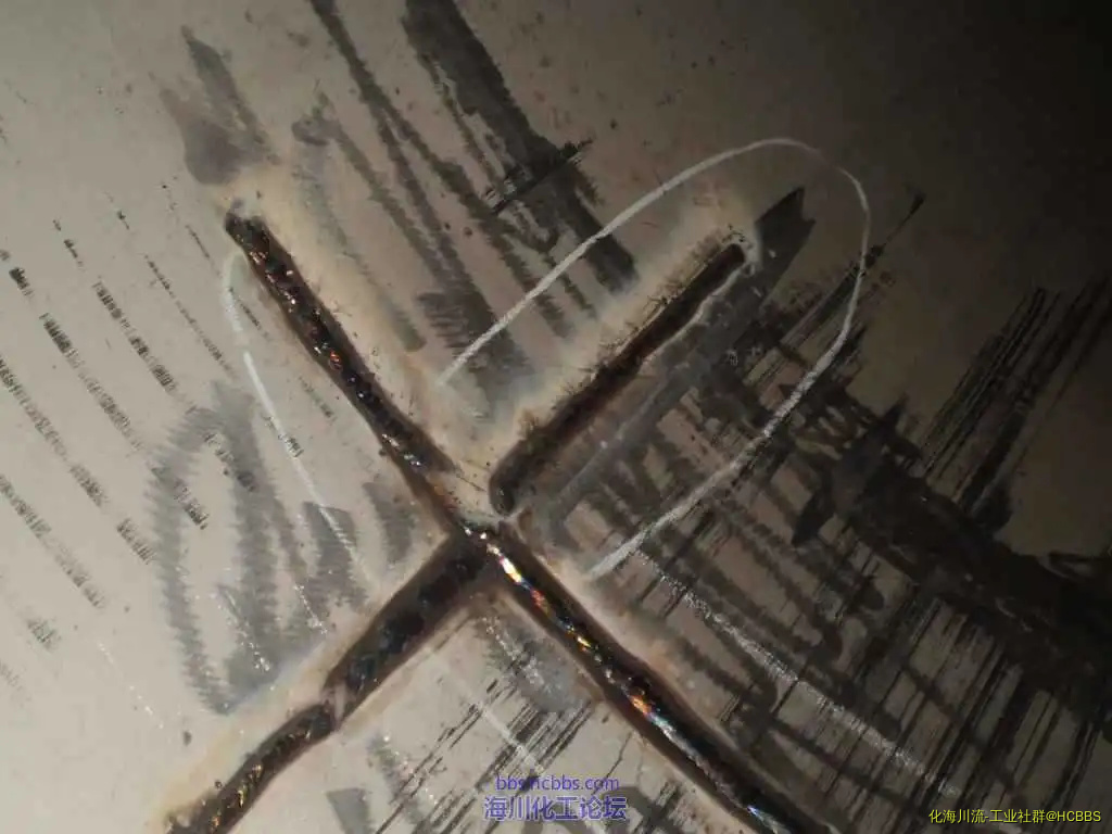

遇到过几次。
垂直安装的U形管换热器因为开车和调整负荷时壳侧蒸汽加入速度过快,设备整体预热不足导致振动,后果是壳体内部被管芯折流板切出印痕,只能补焊返修
