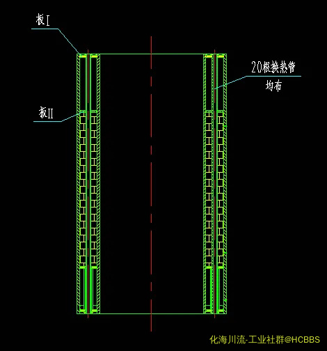

求助海川的各位海友,小弟有一个问题:
换热器结构如图:
我们现在用的这种换热器由于使用的原因,一个月就得把中间层的填料更换。板1是和内外筒焊接,板2则是活动的,两块板都是穿过20根换热管。我们现在拆卸的方案是先将板1处的焊缝(板1与内外筒的焊缝,板1与换热管的焊缝)刨掉,然后将板2拉出来,更换填料。但是由于20根换热管本就不一定穿管连接后,板2非常难拉出,因此拆卸非常费时(板上管口孔的大小为满足工艺条件,间隙不能扩大)。不知道各位海友有什么好建议么?

zengjie楼主 VIP会员 VIP会员 | 显示全部楼层       最后访问IP广东省
各位海友来看看呀
