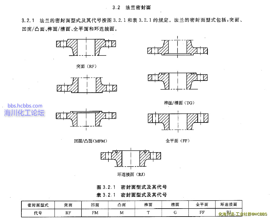

凸面的连接面型式怎么写?连接面型式是凸面,还是与之配对的凹面?

就写凸面啊
发表于 2017-6-9 06:45:15
FM
发表于 2017-6-9 07:40:12
德国阻火器 + 2 积极参与
配对的为M
发表于 2017-6-9 07:40:22
德国阻火器VIP会员 VIP会员 | 显示全部楼层       最后访问IP辽宁省
凸面(M),凹面(FM)
发表于 2017-6-9 08:29:18
yangkai132楼主 VIP会员 VIP会员 | 显示全部楼层       最后访问IP浙江省
凸面对焊法兰的连接面型式写M没错是吧?
发表于 2017-6-9 11:24:41
小洁VIP会员 永久VIP | 显示全部楼层       最后访问IP山东省
荣誉元老(网友)  |  头衔:  【化工设备维修技术】
凸面(M),凹面(FM)     FM/M
发表于 2017-6-10 07:26:31
全然为你VIP会员 VIP会员 | 显示全部楼层       最后访问IP山东省
HG/T 20592-2009 《钢制管法兰(PN)系列》中有明确规定。
所以凸面型式的代号为M,凹面型式的代号为FM。
