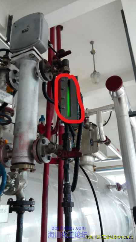

[讨论] 锅炉一台液位计显示不正常是否可以要求车间停炉
2.2K |3
Inked微信图片_20170607153450_LI.jpg 液位计正常情况下绿色液位的底部应该是红色的,显示锅炉液位高低
因为此阀门损坏导致液位存不住,直接流走。不能显示液位,此液位计带超低液位报警并启动联锁功能,不知为何没有动作。
锅炉两侧各有一个,另一台正常,因此车间持续开着。
对于此种情况,根据《TSG G0001-2012锅炉安全技术监察规程》
10.5.4 的(8)可否要求车间停炉检修??
有无遇到过类似情况的海友?

稍微的等跳车后处理,尽量减少损失
发表于 2017-6-7 15:51:43
漏得不大加盲板处理。
发表于 2017-6-7 18:20:17
longyuhuagong | 显示全部楼层       最后访问IP山东省
停车倒炉吧,别处大事。不要抱有侥幸。
