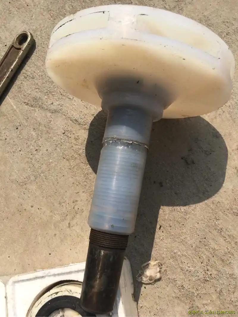

[讨论] 大家讨论下,看看这个叶轮损坏的原因
3.4K |16
543323944VIP会员 VIP会员 | 显示全部楼层 |阅读模式       最后访问IP河北省
损坏的部位在动静环接触的部位,有一条沟。
叶轮材质:四氟。
物料:三氯氧磷,常温。

烧了,空转了吧

543323944 发表于 2017-6-2 11:17
但是动静环接触面没有明显高温的痕迹
断液空转的  ,时间不长。
但是动静环接触面没有明显高温的痕迹
拍个局部清晰图片。
发表于 2017-6-2 11:31:29
应该不是腐蚀造成的,若是介质腐蚀,叶轮也应该被腐蚀了,而且腐蚀的痕迹是介质全部接触部位,而不只是一个圆环。还是从机械密封(旋转部位)分析。
发表于 2017-6-2 11:51:44

空转了,机封静环温度升高,烧坏了,这个解释完美不。

看着像空转造成的

泵打空了,短时间空转烧了

应该不是空转,没有焦黑痕迹。可能是轴套损坏,偏心运转,硬摩擦磨损

543323944楼主 VIP会员 VIP会员 | 显示全部楼层       最后访问IP河北省
这个是没有轴套的,叶轮外直接就是机封的动静环
你这台泵是四氟磁力泵还是四氟合金泵或者四氟离心泵?

这个是F46的,一百度以上塑料就软了。应该是空转了,让厂家给补焊打磨下凑合用吧。密封面受损,正常是要报废了。

估计是空转了,机封静环温度升高,烧坏的。

这个就是普通的衬氟离心泵,叶轮这个部位损坏有两个原因:1、泵空转机封温度升高  2、泵轴有晃动

应该是转动部件和静止部件相互之间存在碰擦了。
