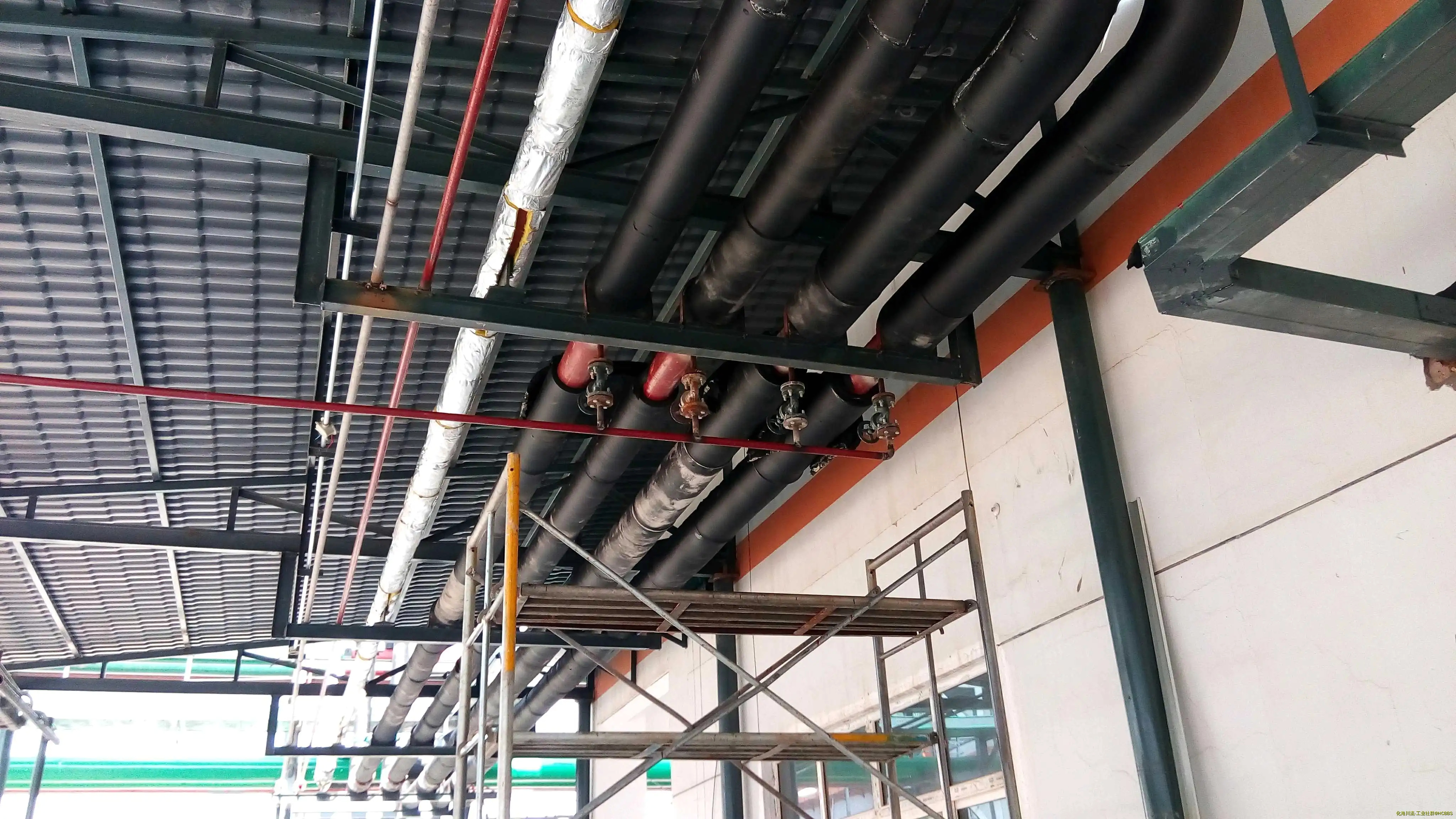

四条管线分别为冷冻水上、回水,循环水上、回水,四根管道从主管出来后公用一跟导淋,这样的设计合理不?有无具体规范要求?

水管公用一根个人觉得并无什么不妥啊

可以用,导淋操作时相互不影响吧?

1. 导淋管下游不宜再设阀门,保持压力始终低于四根水管中的最低压力,防止可能的互串
2. 导淋管的直径按照4根水管同时最大排放量设置
2. 如果工艺流程上对导淋出的冷冻水与循环水混合不排斥,上述的接管似乎没有不妥
3. 如果需要分别对冷冻水或循环水的上、回水设置旁路流程,则可以冷冻水(循环水)为一组增加一个联通阀后再合并,则操作上更加灵活

感谢,内容很全面。不知有无具体规范,可以找到相应的要求。

以前见到的不同介质各自一个单用导淋,没有这种四合一的。

排净时无影响,会不会出现介质互窜?

你别同时打开排就行了,一般阀后压力都远低于管道压力。除非你一个阀门坏或者内漏,而同时总管又堵了,这个时候你开另一个阀门时会出现高窜低。一般情况下即使你阀门稍微有点内漏,只要总管不堵,开启另外的阀门时都  详情 回复 发表于 2017-6-2 15:19
