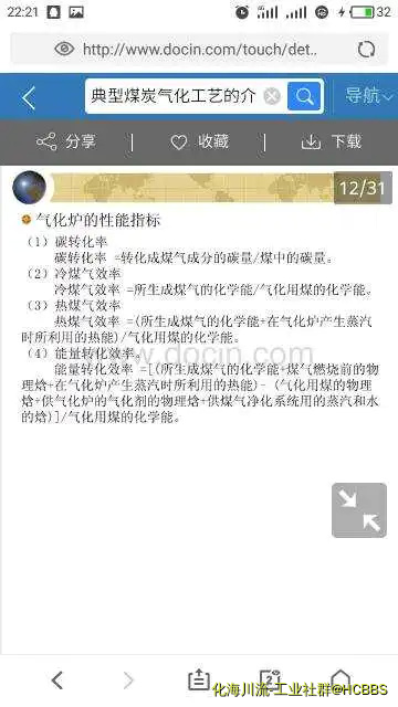

   目前较为通用的算法是煤气热值/原料煤热值,煤气热值要用单位原料煤产的煤气量计算。但是这种计算方法也有很多人不接受,有的觉得冷煤气效率计算时应该要把入炉所有物料带入的热算上比较合理,有的认为出炉煤气显热也要算上才合理,大家来讨论讨论,你认为哪种计算方式更合理。

加上带入温度的属于热量衡算吧

既然是“冷”煤气效率,那肯定是看进出界区的化学能,显热就靠边站了。
