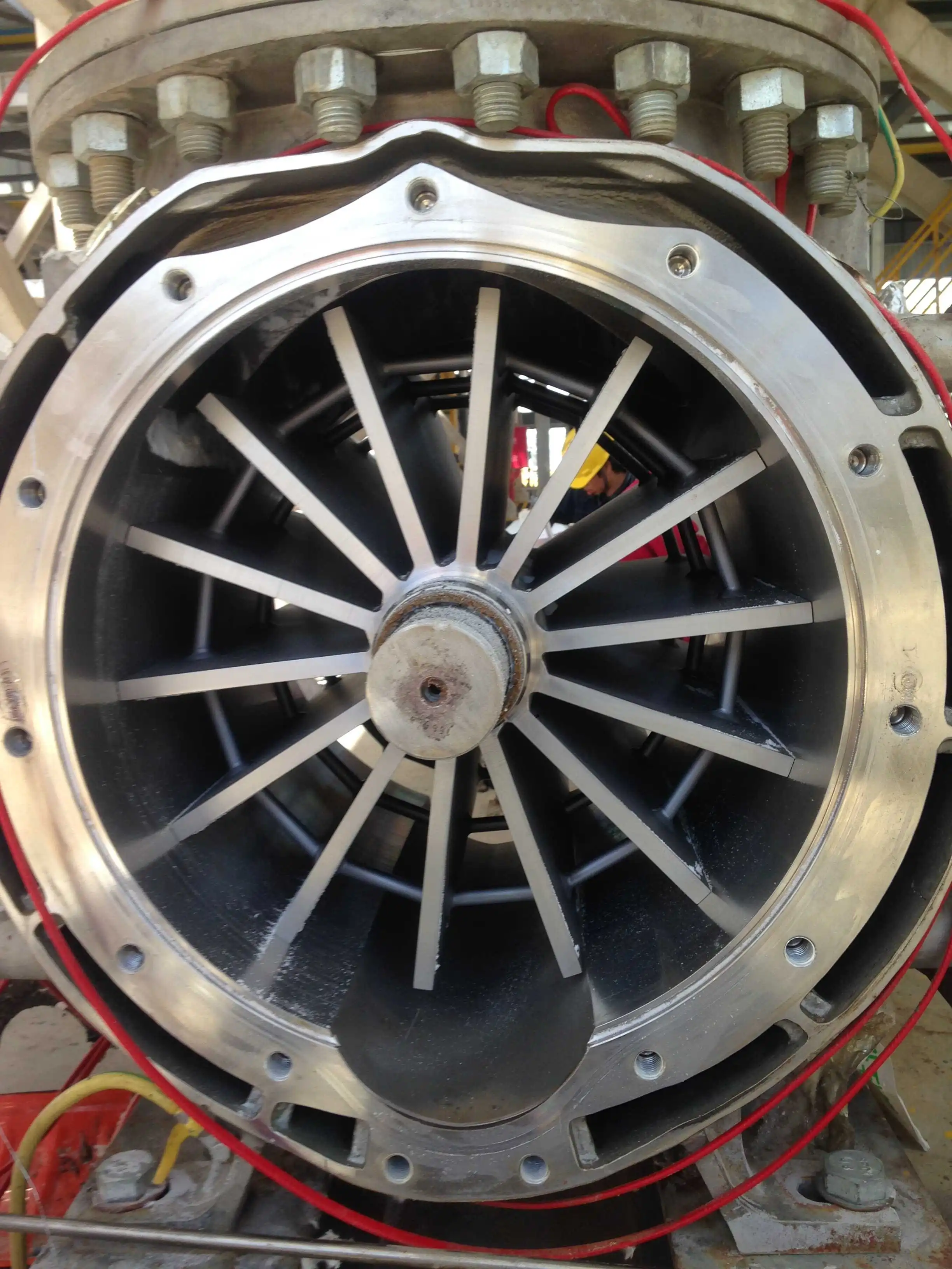

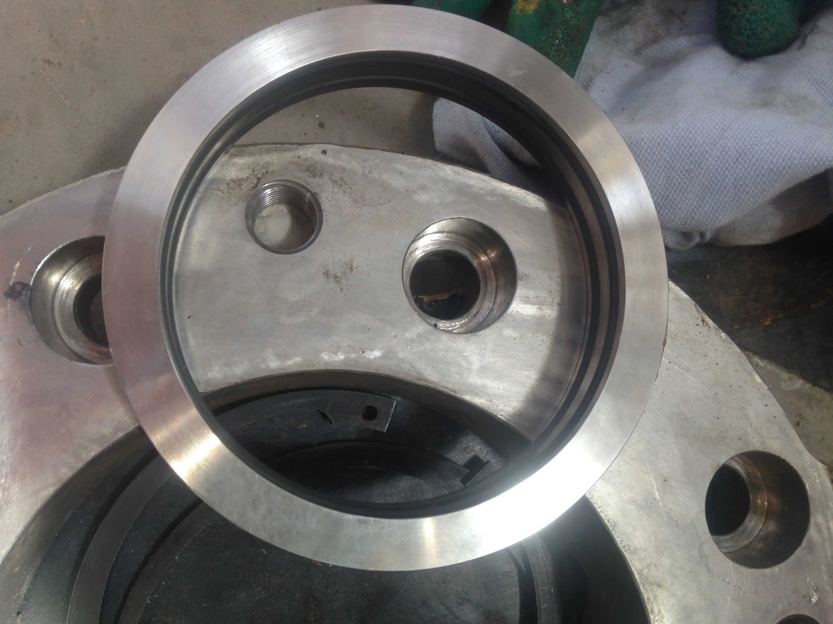

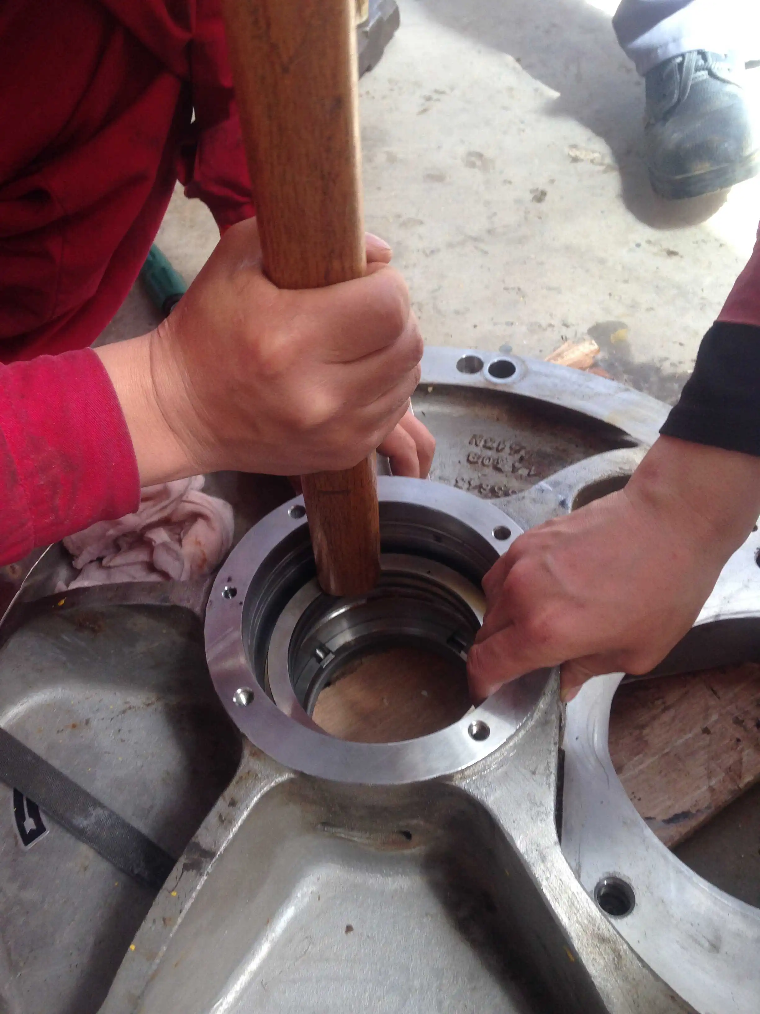

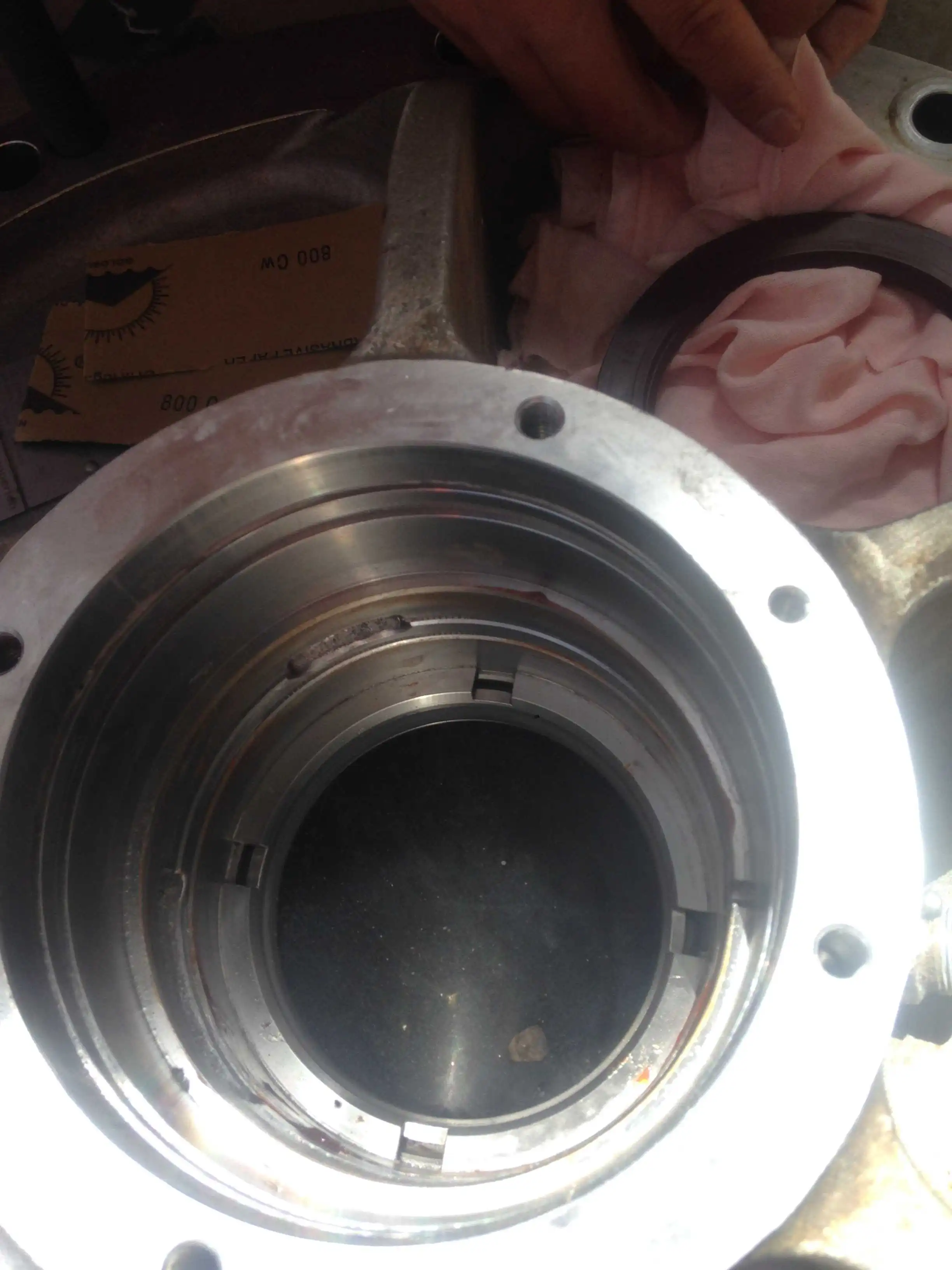

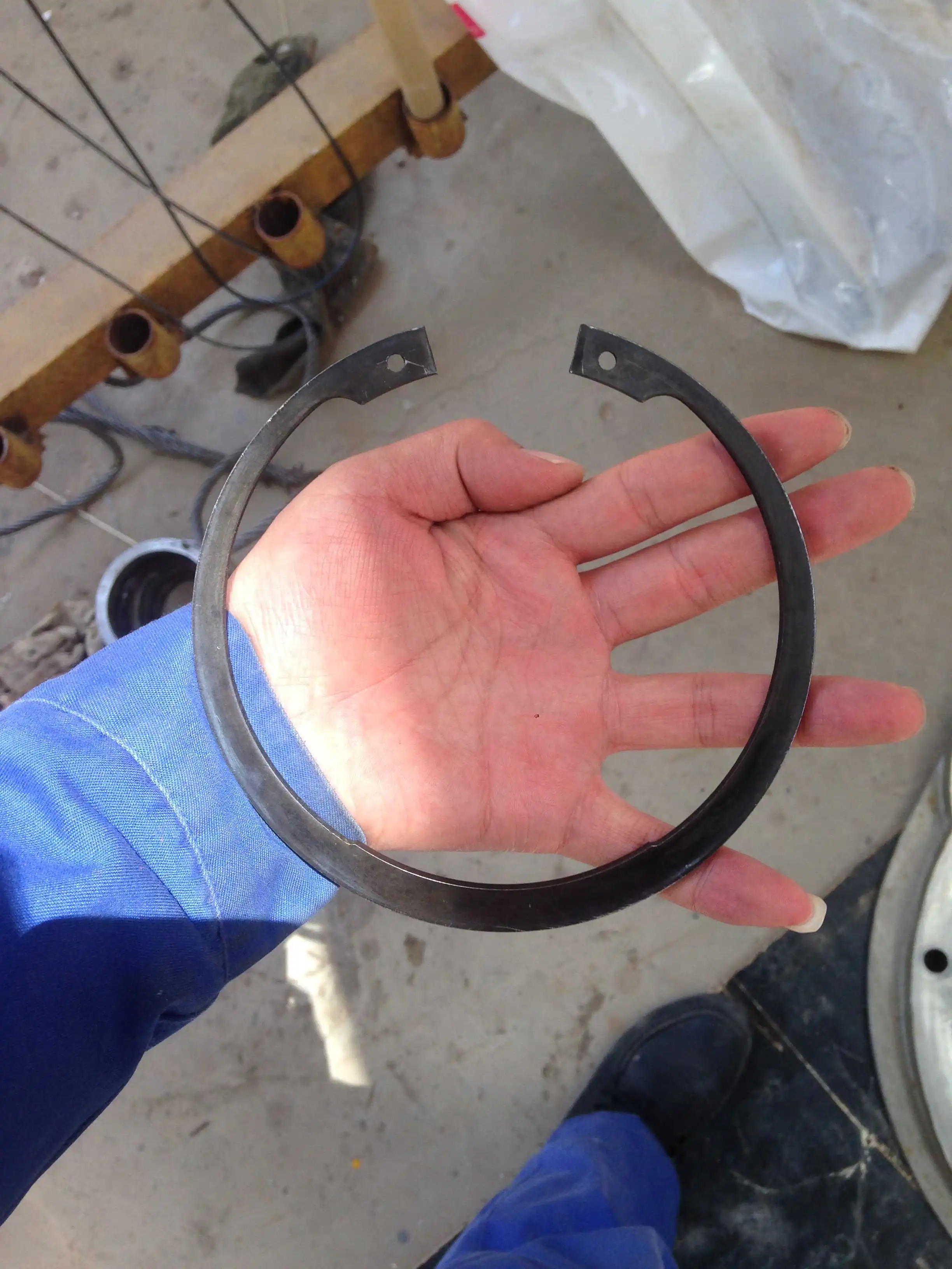

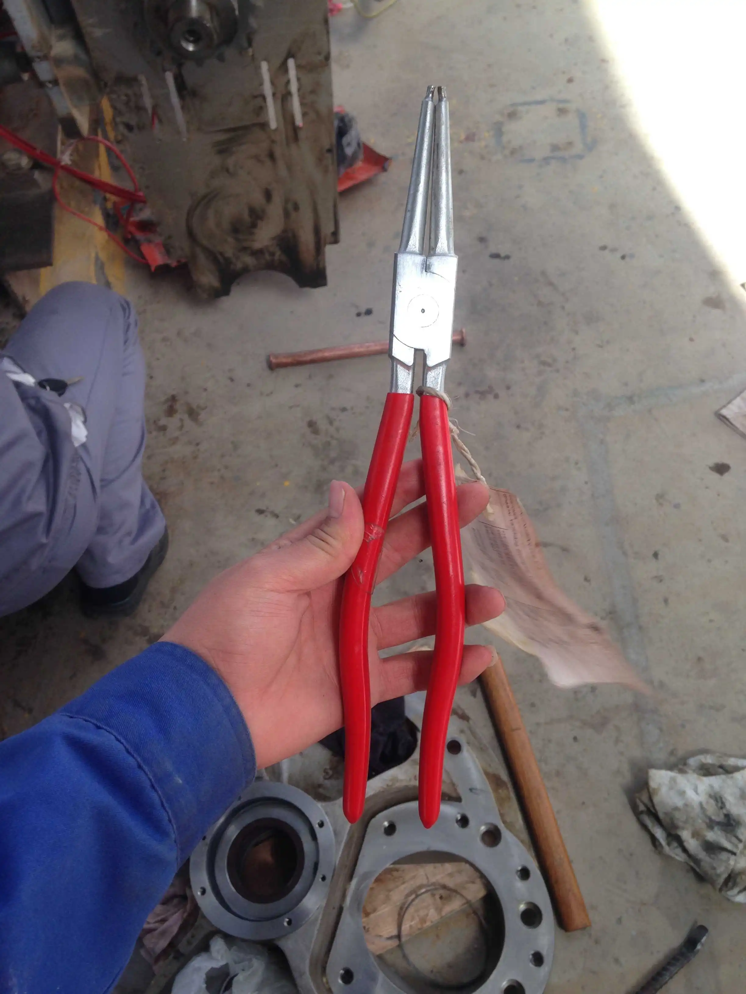

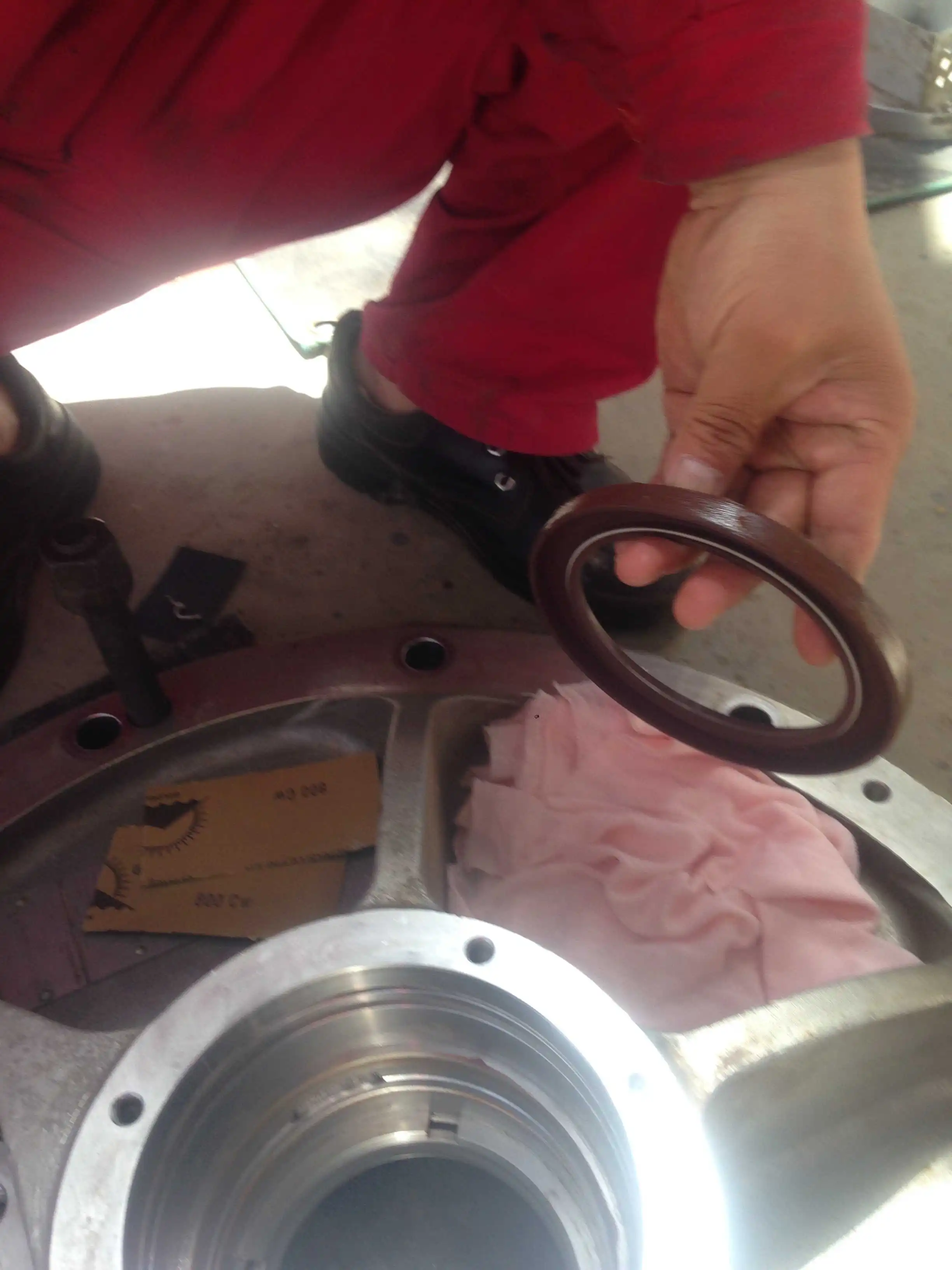

东西看着挺精致,我们这没修过这玩意用了20年
发表于 2017-5-27 21:18:25
我们的旋阀是密封坏了,用来输送粉料的,粉料从里面往出来漏了!更换密封后正常!  详情 回复 发表于 2017-5-27 21:56
cpr0730楼主 VIP会员 VIP会员 | 显示全部楼层       最后访问IP陕西省

简单介绍一下旋阀

聚丙烯粉料用的,有没有装配间隙啊?

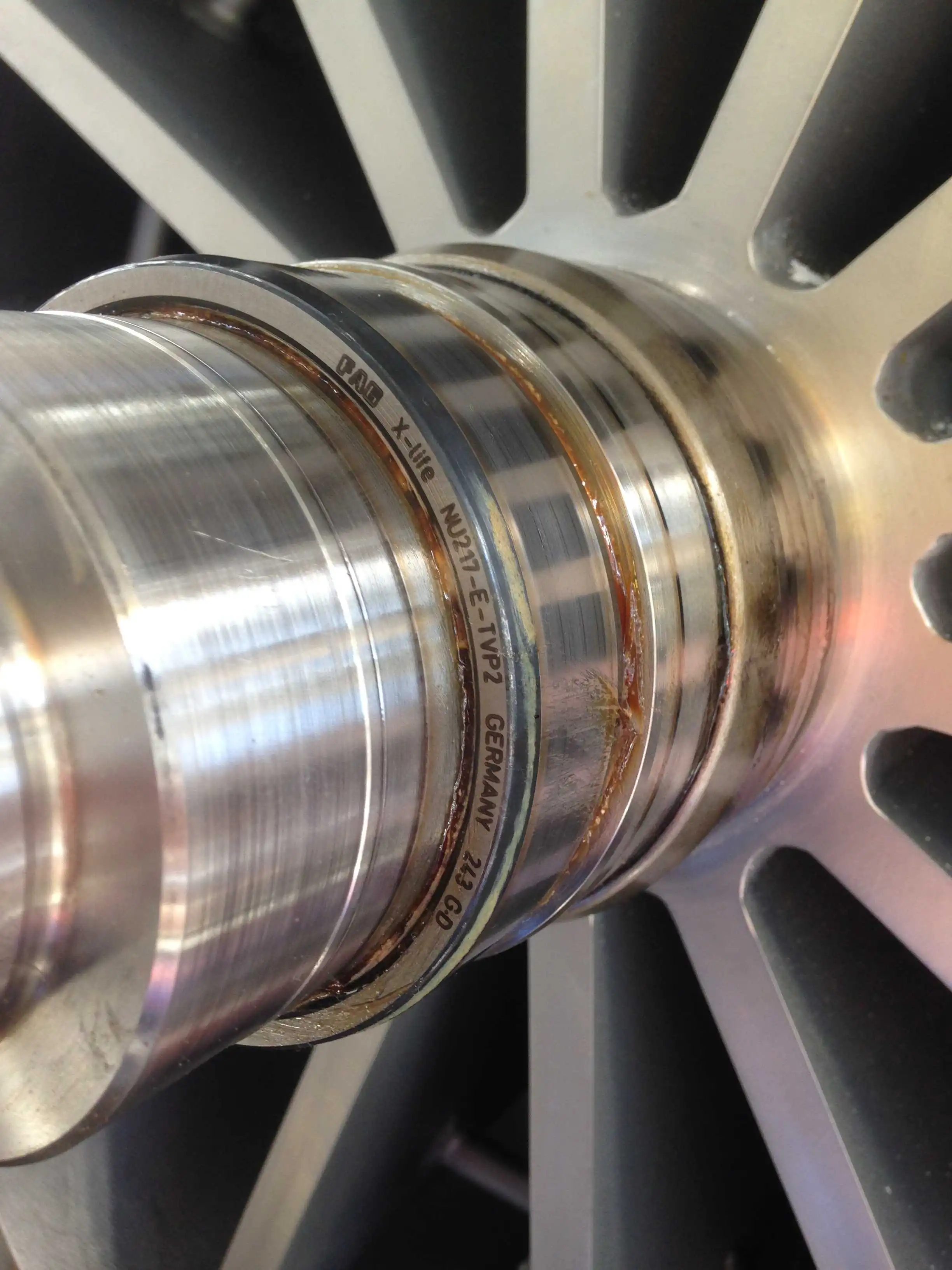

zhong127VIP会员 VIP会员 | 显示全部楼层       最后访问IP福建省
轴承内环应该不行吧
发表于 2017-7-3 11:44:28
NU217-E-TVP2 圆柱滚子轴承,内圈无挡边,后缀字母什么意思啊?
