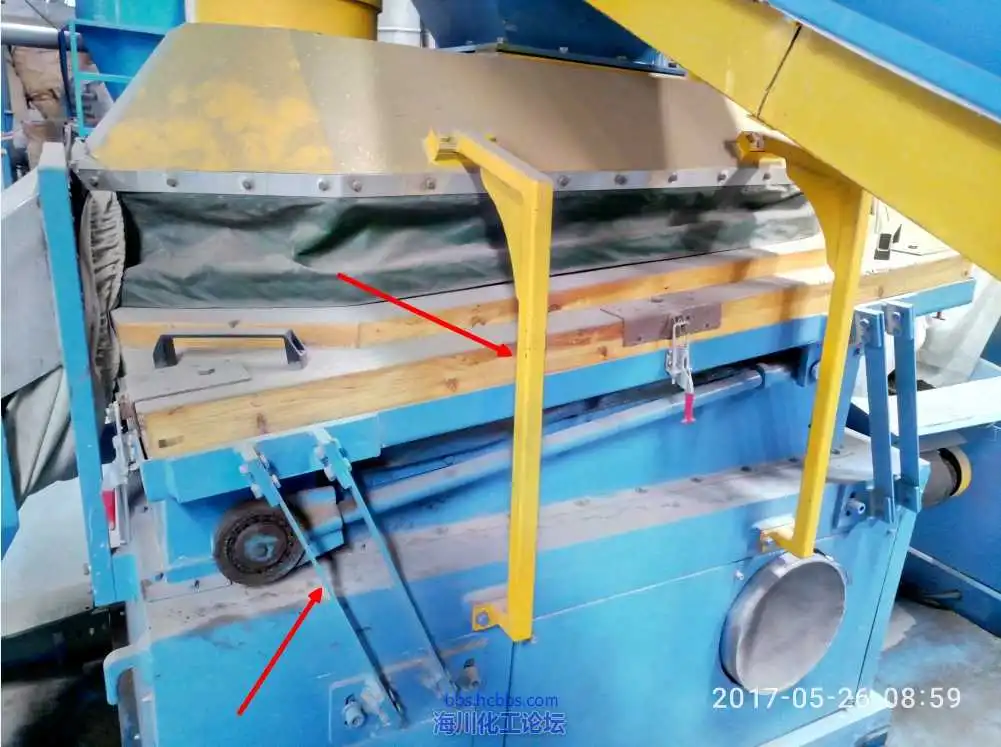

看到一振动筛,没有弹簧,靠轴带动筛鼓运动。现在问题来了,图中红色箭头处的黄色与蓝色撑杆似乎是起到固定作用,那么振动筛又是如何动起来的啊?

这只是外观啊,振动部分会不会在内部……(/ □ \)

似乎有这种可能。。。

固定的貌似外部防护罩吧

防尘罩

看它开起来不就知道了
发表于 2017-5-27 09:40:35
没法打开,别人家的设备  详情 回复 发表于 2017-5-29 21:43

振动筛肯定有弹簧,这只是一部分
发表于 2017-5-27 12:45:54
就是没有看见弹簧,难道在内部?  详情 回复 发表于 2017-5-29 21:43

就是没有看见弹簧,难道在内部?

没法打开,别人家的设备

这个我知道,图中你标记的“蓝色的撑杆”就是弹簧的作用,振动过程中,它是靠自己的形变左右振动的
发表于 2017-5-30 07:58:16
蓝色撑杆是弹簧?振动筛的弹簧振动比较大,这种撑杆嫩做到吗?而且撑杆的厚度也较大,通过其形变带来的振动不会太大,效果也不理想。  详情 回复 发表于 2017-5-31 08:40

其实就是这样的,等下有时间我给你发个视频,你就知道了,道理是一样的,就是蓝色的发生形变的.

你这个振动是靠那个轴承带动那个连杆的往复运动,然后这个片发生形变的
