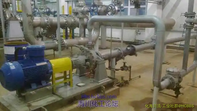

在我们单位的设备这样安装,你觉得合理吗?
1.泵入口管道变径管合理吗?
2.泵出口排气管安装合理吗?

安装倒是没有发现问题,但是个人感觉实际操作上会有所不方便。出口管线上没有看到压力表?
纯属个人观点,不喜勿喷~~

入口切断阀离得太远,还有T过滤器,能斜着装吗

这个出口变径端,怎么还在垂直方向就开始了,不妥啊。
端进顶出,变径处是出口啊楼主。

基本没有问题,只是过滤器这样安装欠妥。

有问题。明显没有按照设计施工:1、泵入口过滤器应该是篮式的吧,躺倒安拆装方便么?排气排液有用么?2、入口偏心异径管明显装错方向;3、泵的出口排气高于出口管线最高点怎么想出来的?4、出口阀安装到哪里去了,怎们不安到终点呢?如果没验收建议你们下令整改,否者使用时有你们忙活的了,亲。

同意六楼的意见。泵出口处,应安装止回阀和压力表。

1、过滤器这么安装可能是过滤器的尺寸不满足现场实际要求,没办法才这么安装的吧?这么安装也不是不能用,只不过更换过滤器滤芯不方便而已。
2、入口处偏心异径管安装方向没有错误吧?倒过来安装才是错误的。
平端在顶部是有利于管线内气泡的排出,平端在底部时,在异径处容易积聚气泡,毕竟气泡是在管内向上浮升的。
3、泵出口排气阀安装没什么问题呀,有利于泵内气体的排出,安装在比泵体低的地方才有问题吧?
4、第一章图上已经看到出口止回阀和切断阀了,只不过安装位置离泵体远了一点。

个人意见基本无大的问题。只是觉得在出口止回阀前应该再加一道截止阀门吧。

图中的布置,止回阀前面是不是要加一个放净呀

什么介质哦!如果是容易管道结晶的,这种安装方法就是纯属浪费进口管道;如果不是容易结晶的,那这个管道的变径处容易积累杂质。

1.泵出口阀门呢?没总阀2,泵入口的变径没问题  如果容易堵的物料  可以反过来3密封用的不错

入口没有不合理的地方,变径这样安装便于排液时排干净。
出口有些不合理,出口的U型弯可能会形成气包,按照配管规范是不允许的。

Y型过滤器这样安装没有问题,是OK的。

这个配管,完全没有问题啊。泵入口处变径、过滤器的安装;泵出口变径、止回阀、切断阀;都没有问题。配管在满足工艺要求的前提下,怎么配完全是设计人的x i惯。

个人感觉进口的那个偏心大小头是不是应该转180°安装

现场管道离地面太近,过滤器只能斜装啊,不然过滤网怎么拿出来
