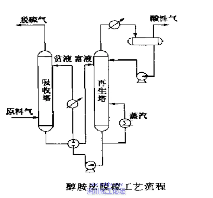

二、干气脱硫化氢
     气体脱硫方法基本上分为两大类:一类是干法脱硫,即将气体通过固体吸附剂床层,使硫化物吸附在吸附剂上,以达到脱硫的目的,常用的吸附剂有氧化锌、活性炭等,这类方法适用于处理含微量硫化氢的气体,以及需要较高脱硫率的场合;另一类是湿法脱硫,即用液体吸收剂洗涤气体,以除去气体中的硫化物,其中最普遍使用的为醇胺法脱硫。我国炼厂干气脱硫绝大多数采用这种方法。
      醇胺法脱硫是一种吸收—再生反应过程,此法的基本原理是:以弱碱性水溶液(醇胺类)为吸收剂,吸收干气中的酸性气体硫化氢,同时也吸收二氧化碳和其他含硫杂质,使干气得到精制。吸收了硫化氢等气体的水溶液(富液)再靠热量将吸收的气体解吸出来,使吸收剂得到再生。经再生后的贫液(即醇胺类)在装置中循环使用。
工艺流程
(1)吸收部分
       含硫气体冷却到40℃以下,并在气液分离器内分出水和杂质后,进入吸收的的的下部,与自塔上部引入的温度为40℃左右的醇胺溶液(贫液)逆向接触,吸收气体中的硫化氢和二氧化碳等。脱硫后的气体自塔顶引出,进入分离器,分出携带的醇胺液后出装置。
(2)溶液解吸部分
     吸收塔底出来的醇胺溶液(富液)经换热后进入解析塔上部,在塔内与下部上升的蒸气(由塔底重沸器产生)直接接触,将溶液中吸收的气体大部分解吸出来,从塔顶排出。再生后的醇胺溶液从塔底引出,部分进入重沸器被水蒸气加热气化后返回解析塔,部分经换热、冷却后送到吸收塔上部循环使用。解析塔顶出来的酸性气体经冷凝、冷却、分液后送往硫磺回收装置。
      干气脱硫所采用的溶剂(吸收剂)目前有如一乙醇胺(MEA)、二乙醇胺(DEA)、二乙丙醇胺(DIPA)、甲基二乙醇胺(MDEA)等。近来,在国外单乙醇胺和二乙醇胺法已逐渐被淘汰,取而代之的是各种新型溶剂,特别是MDEA已被广泛采用。
      醇胺法脱硫的主要操作条件因溶剂的不同而异,其中溶剂浓度为15%以下(一乙醇胺)、20%-25%(二乙醇胺)或30%-40%(二异丙醇胺);吸收塔温度为40℃左右;再生塔底温度为110-120℃。
      干气脱硫装置中所用的吸收塔和再生塔大多为填料塔,液化气脱硫则多用板式塔。
