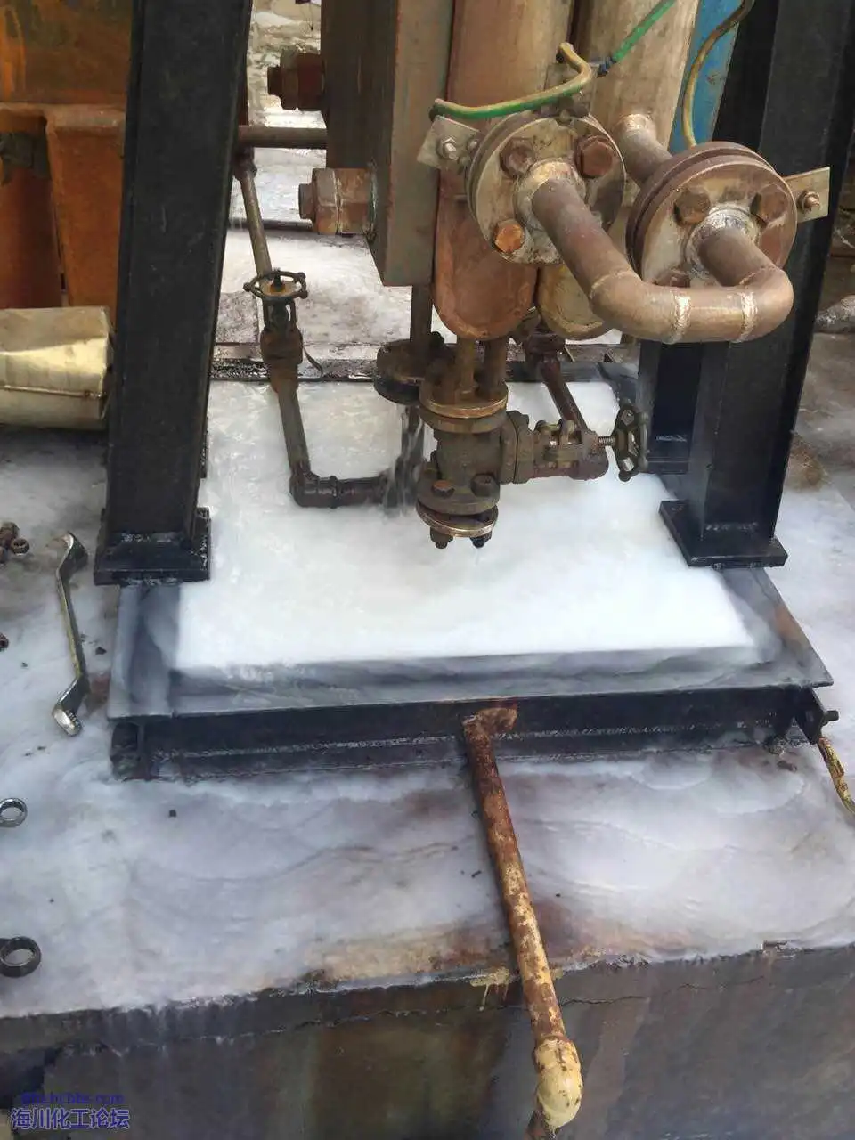

    月初因尾气洗涤塔至甲醇水分离塔管道泄露,隔离处理时发现甲醇水分离塔喷出白色雾状不明物质,有汽油味、易燃、油性、触感滑腻,与水形成白色混溶物,前几天发现甲醇水分离塔压差开始增大,甲醇再生塔压差也开始增大,且甲醇水分离塔气相出口、液相出口指标均超标,怀疑塔板堵塞,塔盘液泛,隔离出系统用水冲洗后压差恢复正常,但塔顶气相仍超标,怀疑此类物质为变换带入,由喷淋甲醇洗涤下来进入甲醇水分离塔加热生产。各位有遇到这种情况的么?

haode12500楼主 VIP会员 VIP会员 | 显示全部楼层       最后访问IP宁夏回族自治区
  就这玩意

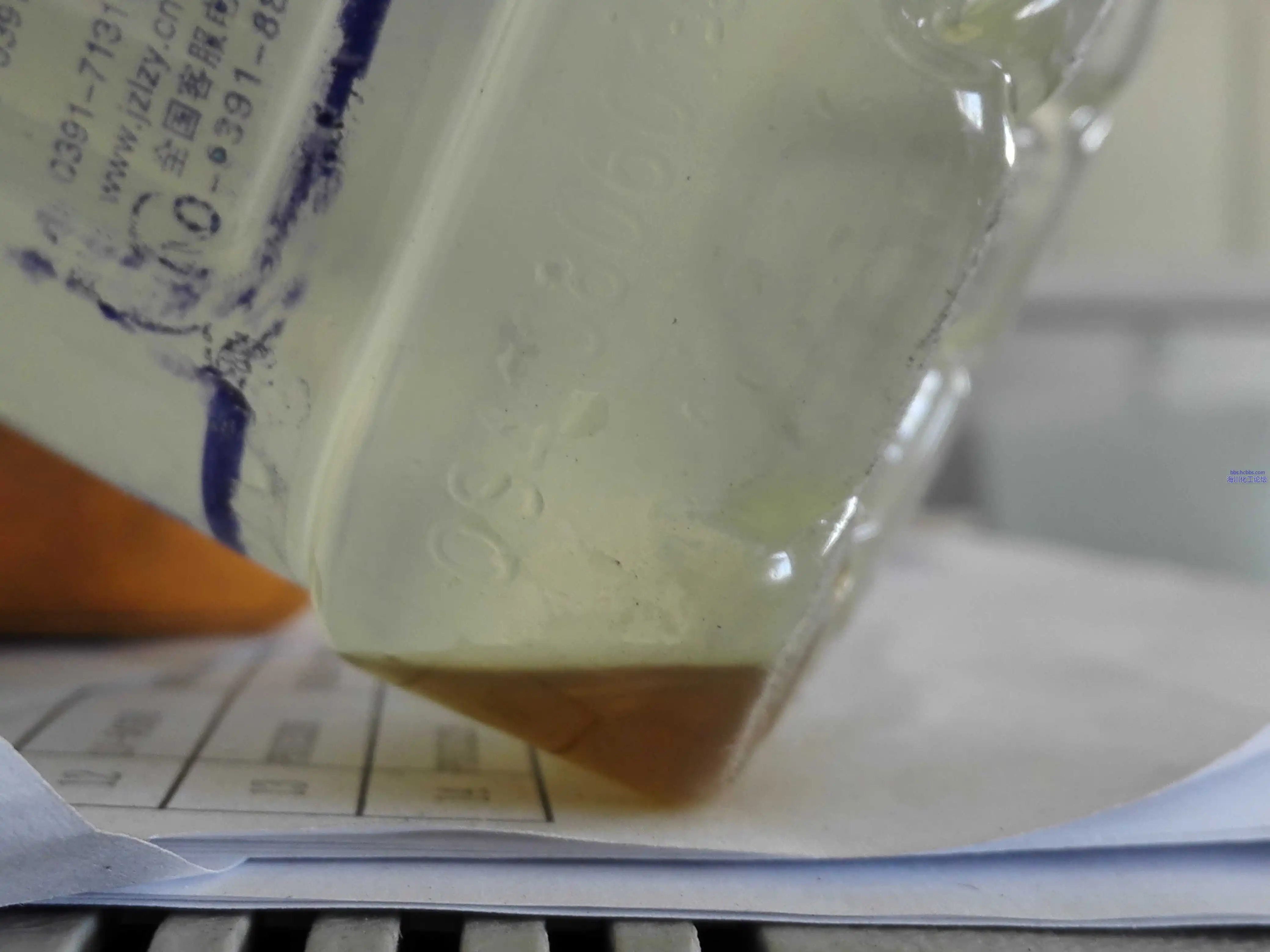

有个新发现,我们将此种白色浆液于试瓶内静止1天,发现乳白色溶液颜色逐渐变浅,底部出现3层分层,底部为油状黄色液体,中间层为乳白色液体,上层为浅黄色液体
hai8487 发表于 2017-5-25 11:22
有照片吗?分享一下
就这个,像素不高,见谅
