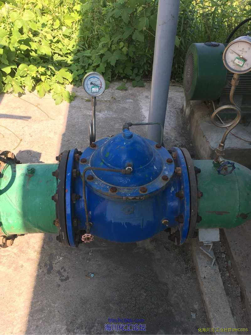

这个是循环水中开双吸离心泵出口的,请问是单向阀吗?

先导式止回阀,安装在那个位置主要为保护泵,先将气排除保证泵实转防止管道里有空气,泵叶轮受力不均匀。

是的,是先导式止回阀。

是导压式单向阀

是先导式止回阀。

单向阀,先导式!

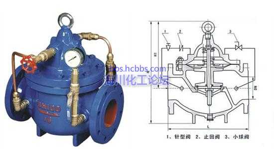

应该是叫“缓闭止回阀”,具体的原理百度多多。主要是控制阀芯动作速度过快,及对系统阀门的冲击影响设置的。
发表于 2017-5-19 16:14:04
缓闭止回阀
缓闭止回阀

先导止回阀

先导止回阀
