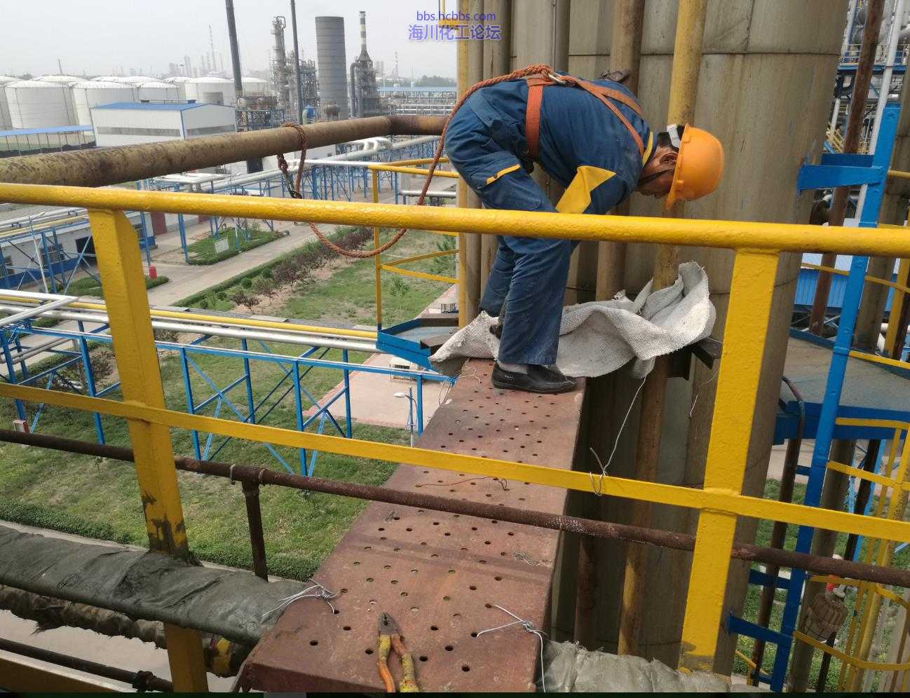

[求助] 看图查隐患(5.17)共同进步
3.5K |63
参考:
1.高处作业未佩戴五点式安全带,安全带未做到"高挂低用",未使用安全绳.(可以探讨下这种工况如何规范使用安全带)
2.脚踏板未可靠固定,无防护栏.看情形一边搭设在保温管线上,管线口径比较细,存在安全隐患.(可以探讨下此工况下如何规范踏板及护栏)
3.工具未固定或装入工具包.
4.踏板中间孔洞处铁丝伸出横置,易诱发事故.
5.防火毯防护不到位,无法有效防止高温焊渣及火花.
6.因画面角度可能存在的问题:警戒线,警示标识,应急救援设施器材,监护人,电缆线架空及敷设,一机一闸一保护等.
7.画面其它:地面火炬设计防火间距可能存在问题;管线锈蚀严重,保护色漆脱落,画面内管线无标识及流向;保温方式不规范.
