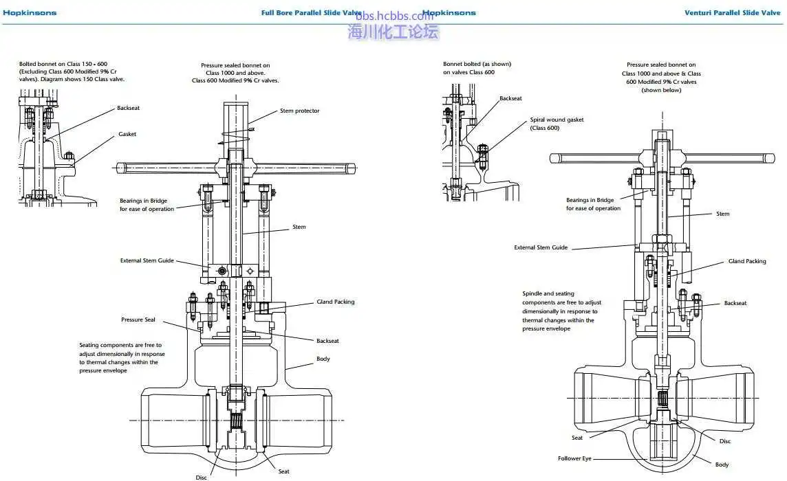

请教仪表大咖:霍普金森双平行板闸阀阀径有直通式和文丘里式,两者如何选择?文丘里式有什么特点?

全径: 平行式滑动设计具有维持液体密封性(无需楔合操作)的突出特性。阀瓣间不存在机械应力,并且没有与液体冷却相关的问题。
文丘里管设计: 可在接受偏高压降的情况下使用文丘里管设计。使用公认的文丘里管液体流动原则,以便最小化压降。文丘里阀采用吊环随动件设计。全开位置处的吊环随动件可连接阀座间的间隙,从而提供流畅的流径并使文丘里管剖面完整。
