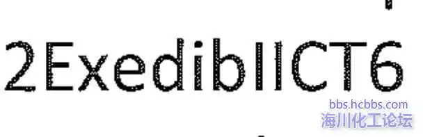

求助,各位大咖,仪表防爆代号的含义,如下图。特别是代号最前面的“1”,“2”是什么意思?谢谢!
发表于 2017-5-12 17:44:09
防爆代号1#
防爆代号1#
防爆代号2#
防爆代号2#

1代表1类设备,可用于0区和20区;2代表2类设备,可用于1区和21区,当然还有3,3类设备,可用于2区和22区。
其他自己查吧!
能给出具体的出处么?设备不是只分I类 矿井,II类工厂嘛!再说,如果1代表1类设备,可用于0区的话,0区不是只能用“ia”型和特殊型的么,1EXDIIBT5这种类型就不该出现啊。谢谢

1:隔爆型IIBT5,2增安型IICT6,液化石油气不考虑硫化氢

不好意思,问的是前面的“1”、“2”代号的含义!谢谢

那是第一次见前面加阿拉伯数字1 2的

仔细看了一下你的问题,前面的回答有些草率了。
你确定你这个写法是正确的,Ex是中国气体防爆标示,前面有数字是毫无意义的,不规范写法;
如果是欧标,应写成EEx,它的具体内容你看4楼附件中的第10页。

这是一个箱子的铭牌,看样子也没有写成EEx啊!!迷糊了!

第一条是气体防爆,中间的2G代表可以使用在1区,其他不解释;
第二条是粉尘防爆,中间的2D代表可以使用在21区,但tD却是新的,因为我知道粉尘防爆中采用外壳保护的方式的代码一般是ta,tb和tc,td我第一次见,需要查资料;后面的A21我也不确定,我查了资料再说。

2是本安型,增安是e

先不说铭牌。铭牌是为了佐证欧标也有写成Ex的,不全是EEx,就是说最开始提到的“1Exd IIBT5+H2”可能算是欧标写法了。但是1代表“0”区域,不能用“d”这种防爆型式啊,所以“1Exd IIBT5+H2”正确与否就让人迷糊了。
