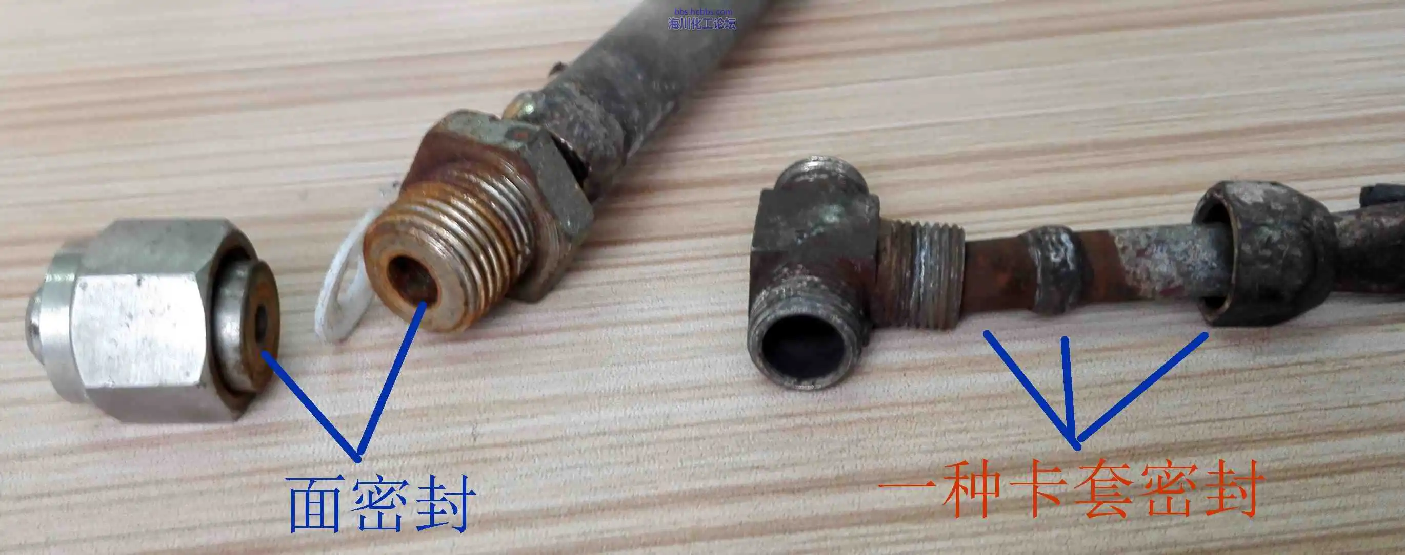

国产卡套与管子链接的泄露原因?
国产卡套随设备一起试压,现场发生泄露,请问泄露的原因是什么?

zxg.wyltonVIP会员 VIP会员 | 显示全部楼层       最后访问IP印度尼西亚
海川顾问组(海友)  |  头衔:  TA未设置
无论哪国卡套,尽量不要靠卡套来密封。面密封多好。
重要事重复:既然国内好多做不好,那就尽量不用卡套,改面密封结构,即使做不好也比世伟洛克的卡套可靠。当然国内高仿世伟洛克的也有,做的也还可以,关键你买他们的不?

hjk4307VIP会员 VIP会员 | 显示全部楼层       最后访问IP陕西省
面密封是啥?10个的导压管怎么面密封。不是卡套就是焊接么
卡套有很多细分种类。

c3h5e8n1VIP会员 VIP会员 | 显示全部楼层       最后访问IP浙江省
好吧,正经回答一下。
一般用国产的卡套密封不严,主要原因是:设备上用了两种管阀件,国产的卡套配国产的管子,一般问题不大,虽然后期生锈啊什么的,但是当时不明显,凑合能用。而如果确实需要安全可靠的卡套连接,那就包括管子都采购进口的,讲真,好的管阀件都被世伟洛克承包了……就跟压变就选罗斯蒙特一样。
