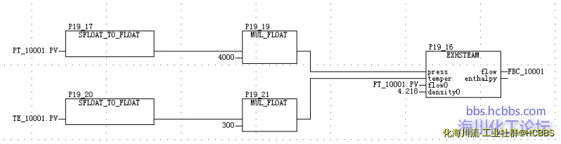

QQ截图20170511211304.webp 大神为什么压力和温度要加乘模块,乘的这个数值是什么,依据是什么,不乘会怎么样

温压补偿反应的是密度。

乘的目的是将半浮点数转换成浮点数运算,4000代表流量的量程;300是温度的量程。相乘得实际数值,参与补偿计算。

因为在中控里的数据是以半浮点的形式用0-1表示表示,剩以量程转换为浮点数,也就是你得到的实力压力和温度值

这个要转换标准单位进行补偿的。不转换是不行的
