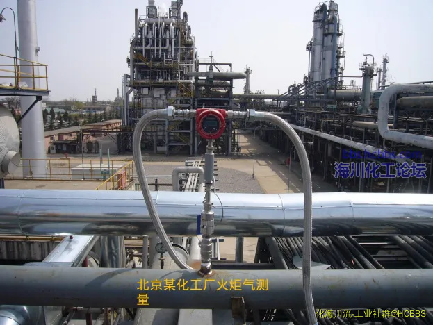

在石化行业里,对火炬系统来说,瓦斯排放量的测量是非常重要的环节。该系统中复杂多变的过程环境使多种类型的流量测量仪表最终使用效果不佳。究其原因,主要难点在于以下几个方面:
1.瓦斯主管线的管径大,一般直径在五百毫米以上,采用非插入式测量仪表,安装及测量都很困难。
2.火炬系统的操作压力低,常常只有几个千帕,凡是靠差压测量原理进行设计的,最终都无法使用。
3.火炬系统的瓦斯气杂物多,含有油和污物,容易造成测量仪表传感元件的堵塞,必须定期清洗,从而使一些带有敏感和活动的传感元件在应用上受到限制。
4.炼油厂火炬系统的瓦斯流量变化范围大,低流量时的流速通常在0.01~1.5米/秒的范围内,而在事故状态和某个装置调整操作时,系统中的最高流速可超过60米/秒,因此要求测量仪表必须具有很宽的量程比。
5.瓦斯气的组分常常是很复杂的,含有多种气体组分,如:碳氢化合物、氢气、氮气、硫化氢等。而且每一种组分的相对含量百分比是不断变化的,这些变化的因素给测量增加了难度。以上条件的限制使得大多数测量仪表,不能应用在瓦斯气流量测量,而目前应用就是采用气体超声波流量计和热式气体质量流量计。气体超声波流量计,由于价格高昂,而且对于高温气体的测量不能应用,所以选择热式气体质量流量计就是上乘的选择。
SIERRA热式气体质量流量计,在热式的最核心部件上采用独特的纳米级绝缘性能的无机填充物,再通过高压成型制作出专利零漂移的“干传感器”,使SlERRA的热式产品重复性好,长期稳定型优、无零飘。对于用户担心的瓦斯气多组分问题,SlERRA热式产品采用闭环气体实流标定系统,流量计的标定常数随流体介质的比热容和导热系数不同而不同,石化行业瓦斯气体组分主要是碳氢化合物,这些碳氢化合物其比热容和导热系数是非常相近的(可以查相关的资料),因此对于测量值的影响不是很大,这在大量的应用案例中已经证明了,何况火炬气的流量测量本身就是检测流量数据的趋势,对于精度的要求并不是主要考虑的问题,对于流量计的长期应用稳定、测量数据的重复性是主要的考虑所在。
