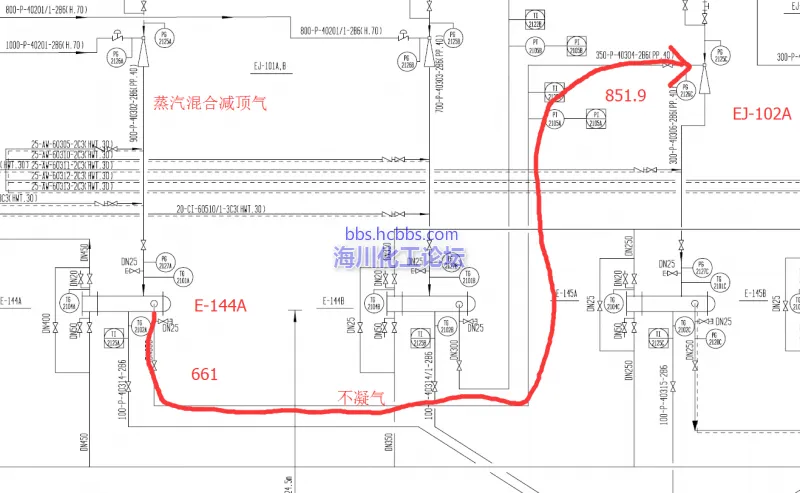

1、标定报告中看到离开换热器E-144A的不凝气是661KG/H  但是进入减顶抽空器EJ-102A的不凝气变成了851.9
2、减顶气混合蒸汽后再经过冷凝器,冷凝器出来的气相和液相中水含量大概是多少呢

1、要么是数据标错,要么是把不凝气带出的可凝汽考虑进去了。
2、水含量:气相是按分压原理计算的   各个工况下是不一样的
