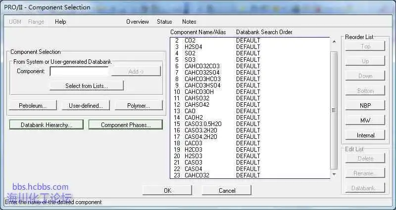

简介--求助各位大神,请问,含有大量硫酸钙和碳酸钙的水溶液,是固液混合体系,在PROII里边应该选用哪种热力学模型?-登录查看全文

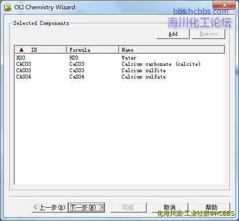

简介--本帖最后由 arpcd 于 2017-5-4 16:58 编辑 这个体系应该是烟气脱硫工艺常见的,得用电解质包模拟,可以用PROii自带的第三方软件OLI Chemistry Wizard自己建个盐包,添加三个就可以了: .guestviewthumb {margin: ...-登录查看全文

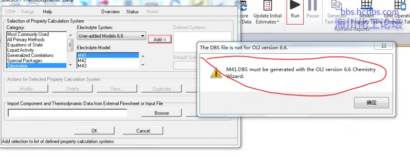

简介--arpcd 发表于 2017-5-7 20:25 是自带的,缺省安装是没有这个OLI的,你可以到你的安装文件里面找,\files\Third Party Software\OLI,就 ... 根据您的指导安装了OLI的文件,并且生成了电解质包,但是后边添加到PROII ...-登录查看全文
发表于 2017-5-8 22:32:09
不要选那个6.6的,是老版本了,见图: [attachimg]1261773[/attachimg] 但在此之前,你得用Chemistry Wizard这个软件先建立一个盐包,自己建!!Chemistry Wizard这个软件在安装好OLI以后在开始菜单里有,叫“OL  详情 回复 发表于 2017-5-9 13:11

简介--本帖最后由 arpcd 于 2017-5-9 14:46 编辑 wc644307622 发表于 2017-5-8 22:32 根据您的指导安装了OLI的文件,并且生成了电解质包,但是后边添加到PROII中的时候却出现了,图中的问题, ... 不要选那个6.6的,是老 ...-登录查看全文

简介--arpcd 发表于 2017-5-9 13:11 不要选那个6.6的,是老版本了,见图: 但是我的PROII9.4里边没有“USER-ADDED MODELS 7.08 .0”这个要另外安装吗,还是PROII安装之后就有了?我看了正版的和盗版的PROII9.4里边都没有, ...-登录查看全文
