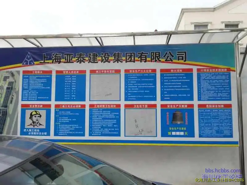

[消防] 这个牌图不错,是法规规定的吗?

嗯,原来这就是五牌一图啊,早听说了就是没见过

五牌一图,法律规定

五牌一图。
根据《建筑施工安全检查标准》第三条,第八项,第一款规定施工现场必须设有“五牌一图”,即工程概况牌、管理人员名单及监督电话牌、消防保卫(防火责任)牌、安全生产牌、文明施工和环境保护牌和施工现场平面图。
