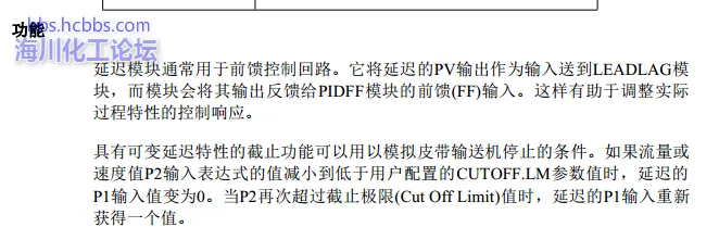

需要两个变量A和B做差,不过需要A(当前值)减去一个小时前的B的值,12分钟做一次差,显示到画面上。现在关键的是如何将B的值推迟到一个小时前,大神有没有编程的思想,请指点一下。谢谢!!!!

给你个思路,可以用定时器,一小时触发一次,把这个值保存下到数组中,数组中的数据1小时移位一次

谢谢啦您的指导 ,这个问题已经解决了 DCS系统自带了一个延时块,可以随便设定延时事假。用的比较少。说一般PID前馈调节时才用。谢谢!

延时块截图
延时块截图

我们做的简单些,是在DACA块加个60min 的阻尼,直接作差就行了
