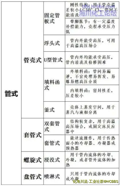

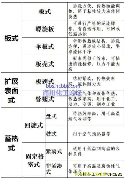

按传热方式、结构分:间壁传热和直接传热,其中间壁传热式,分为管式、板式、扩展表面式、蓄热式等,其他形式的换热器。
发表于 2017-4-24 17:17:27

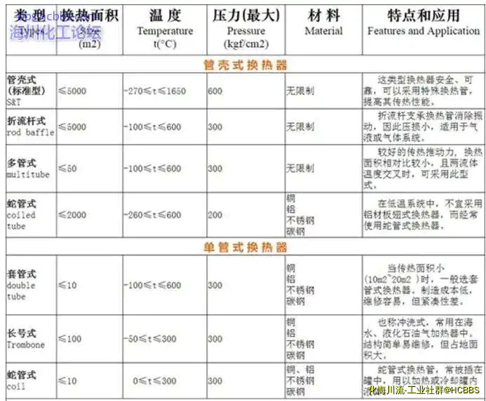

常用换热器类型及应用
发表于 2017-4-24 17:18:52
