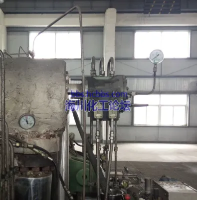

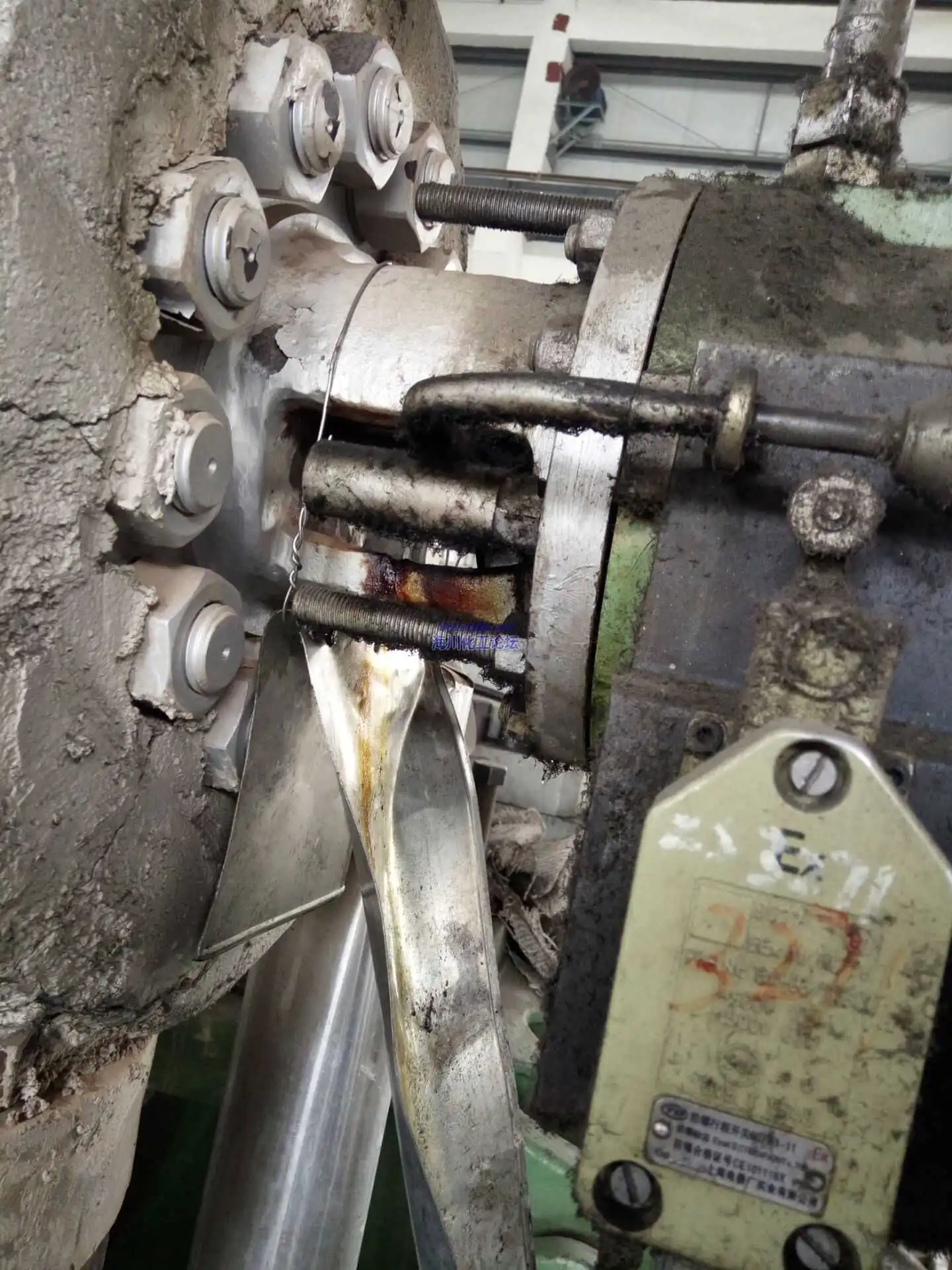

[求助] 凝气式汽轮机阀速关阀阀杆漏油如何处理
2.7K |7
goooodboyVIP会员 VIP会员 | 显示全部楼层 |阅读模式       最后访问IP陕西省
凝气式汽轮机阀速关阀阀杆漏油如何处理
发表于 2017-4-10 13:52:50
qiuqiu0810 + 5 发起议题
当前内容由会员用户名 goooodboy 发布!权益归其或其声明的所有人所有 仅代表其个人观点, 仅供个人学习、研究之用。
heriioVIP会员 VIP会员 | 显示全部楼层       最后访问IP陕西省
更换阀杆密封件
发表于 2017-4-10 15:16:25
qiuqiu0810 + 5 积极参与
RongshuOfDreamVIP会员 VIP会员 | 显示全部楼层       最后访问IP天津市
能怎么处理?!假如有填料压盖紧一紧,假如没有就放个小盒接油呗。机组不停机你也处理不了啊!
发表于 2017-4-10 19:25:12
我的名片MTO001VIP会员 VIP会员 | 显示全部楼层       最后访问IP福建省
找个东西把油接着,别流的遍地都是,太危险。要想彻底解决,等大检修时拆开维修或者更换部件吧。
发表于 2017-4-11 11:24:22
等待ingVIP会员 VIP会员 | 显示全部楼层       最后访问IP北京市
正常连接部位下面有个螺孔,可以接一个管引进油桶,待停车机会更换密封,如果没有那个螺孔那就想办法接油吧!
发表于 2017-4-11 13:34:58
O型圈坏了

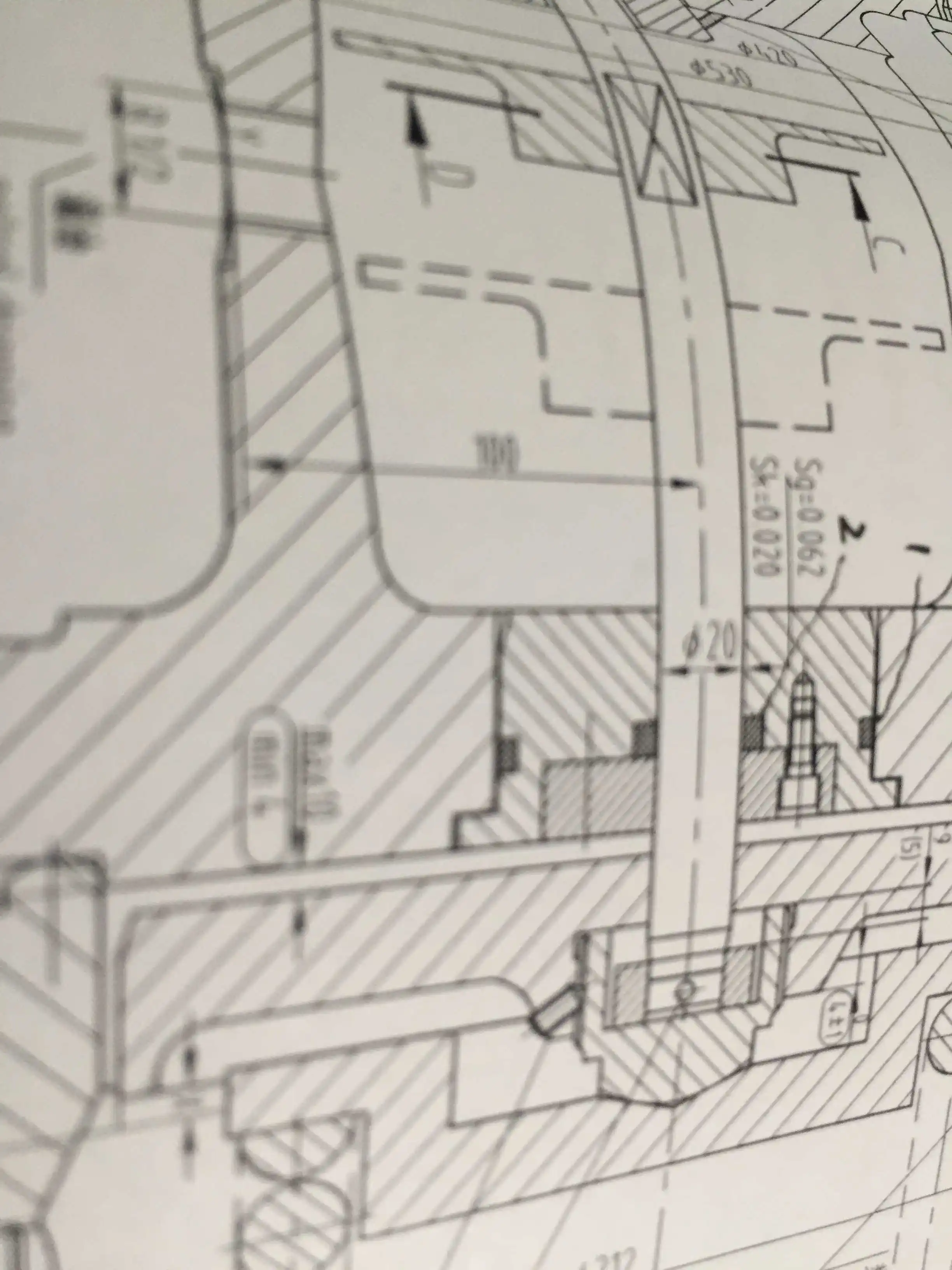

宣中轩VIP会员 VIP会员 | 显示全部楼层       最后访问IP陕西省
海川工程师(荣誉)  |  头衔:  【海川资深技术人员】
图上我标的1,2是两个密封圈,你们购买设备时,应该有送这两个密封圈的备件的,更换了就行。
发表于 2017-6-2 10:49:52
wuchangjianVIP会员 VIP会员 | 显示全部楼层       最后访问IP江苏省
海川大学三年  |  头衔:  TA未设置
密封损坏了。。。
你上传的图片我看不了,这个破网络。
发表于 2017-6-7 16:24:23
