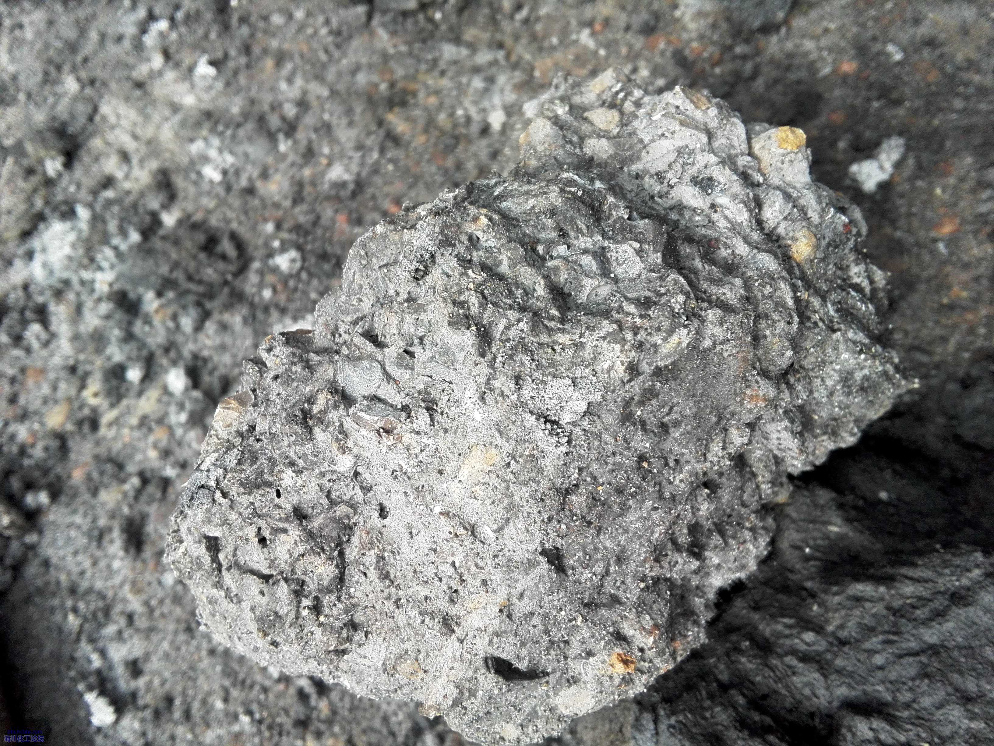

我公司制气用的固定床间歇气化炉,开车期间发现炉子出气不畅,停车检修时发现上行除尘器以后,废锅之前的煤总管道内有很硬的结垢,如图所示,结垢比较硬,需要用电镐打,硬度大约相当于豆饼。且有几台炉子的出口煤总管基本堵满。请大神们看一下这种结垢是什么原因造成的,万分感谢!

是否查看运用下清灰剂

正常情况是积灰就是一些大小不均的灰渣颗粒,不会结块,而且灰量会有个动态平衡,积累到管道的1/4左右后就不会再增加,现在是整个管道内全是很硬的结块,堵管90%以上
