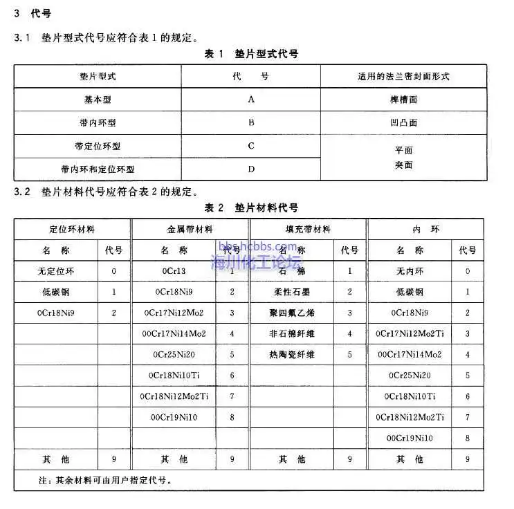

金属缠绕垫片

楼主你想问什么,金属垫片型号,不是都根据阀门型号选择的吗
发表于 2017-4-4 10:11:51
RongshuOfDreamVIP会员 VIP会员 | 显示全部楼层       最后访问IP天津市
根据法兰口径,压力,密封面形式 还有介质类型
发表于 2017-4-4 10:12:44
夏,微凉 + 5 热心助人
海川顾问组(海友)  |  头衔:  【海川资深技术人员】
去翻对应的垫片标准,最起码要有外径/内径、厚度、材料、对应阀门的法兰压力等级、密封面形式等。
发表于 2017-4-4 10:48:25
夏,微凉 + 5 热心助人
haichuanchen1VIP会员 VIP会员 | 显示全部楼层       最后访问IP江苏省
先了解法兰的密封面形式、规格才可以知道垫片型号
发表于 2017-4-4 19:01:03
夏,微凉 + 3 积极参与
boyirenshengVIP会员 永久VIP | 显示全部楼层       最后访问IP河北省
事务组成员(海友)  |  头衔:  【海川资深技术人员】
这个要提供出压力 法兰密封面的类型 温度 所输送的介质与规格相关的条件
发表于 2017-4-5 08:33:38
夏,微凉 + 3 积极参与
海川讲师  |  头衔:  TA未设置

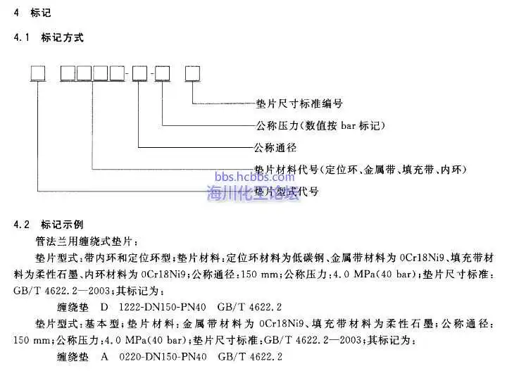

gb4622
发表于 2017-4-5 09:13:27
greensnowVIP会员 VIP会员 | 显示全部楼层       最后访问IP江苏省
GB的?美标的?给你一个GB的看看

shzmzkVIP会员 VIP会员 | 显示全部楼层       最后访问IP上海市
参考楼上的回答 ,楼上的海友们给出的有更详情的**,我也学习了
