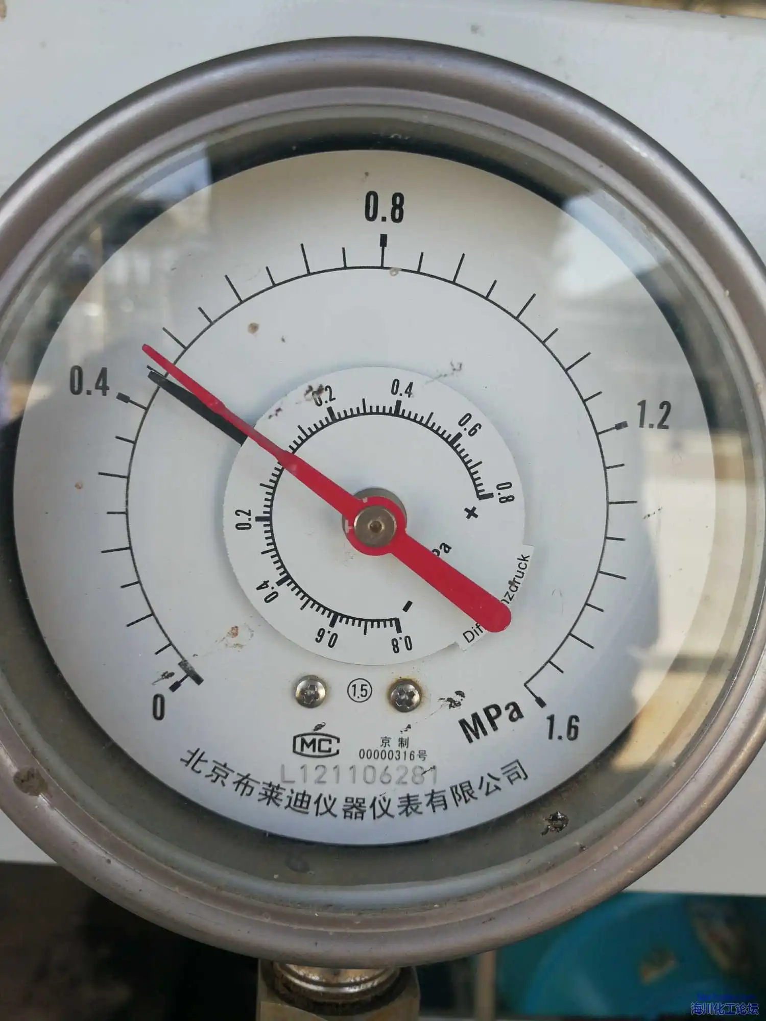

[求助] 这样的压差表怎么读?

简介--外圈红的减去黑的,就是内圈里的指示值,即压差。-登录查看全文

简介--好像是黑色的表示静压,红色表示压差。我也没见过,推测的!-登录查看全文

简介--这个压力表看起来像是塑料的,我们给客户配的都是不锈钢的-登录查看全文
