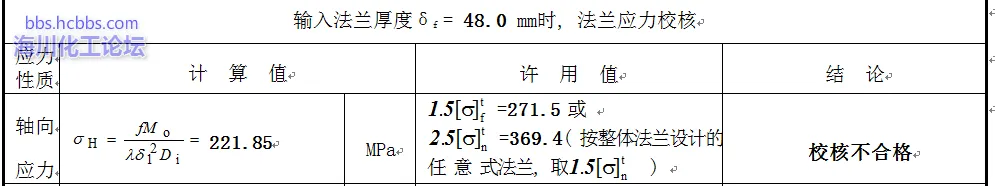

marke7VIP会员 VIP会员 | 只看该作者 回帖奖励 |倒序浏览 |阅读模式       最后访问IP湖北省
简介--sw6中法兰计算,在计算法兰轴向应力时要求,计算值小于1.5倍的法兰材料许用应力或者2.5倍筒体材料许用应力(取最小值),但是在计算结果中,又要求按照1.5倍的筒体材料许用应力; 是软件bug还是有什么依据?   file:///C:/Users/1503/AppData/Local/Temp/msohtmlclip1/01/clip_image002.png 221.85  MPafile:///C:/Users/1503/AppData/Local/Temp/msohtmlclip1/01/clip_image004.png =271.5 或   file:///C:/Users/1503/AppData/Local/Temp/msohtmlclip1/01/clip_image006.png =369.4( 按整体法兰设计的任 意 式法兰, 取file:///C:/Users/1503/AppData/Local/Temp/msohtmlclip1/01/clip_image008.png  )-登录查看全文

简介--你这个是比两个都小,当然不合格了。-登录查看全文
发表于 2017-3-29 15:45:42
计算值比许用值要小,怎么不合格? 我说的意思是(许用值 应该怎么去。1.5Qf和2.5Qn取最小值,但是后面又备注取1.5Qn;自相矛盾)  详情 回复 发表于 2017-3-30 13:02

简介--蓝天 发表于 2017-3-29 15:45 你这个是比两个都小,当然不合格了。 计算值比许用值要小,怎么不合格? 我说的意思是(许用值 应该怎么去。1.5Qf和2.5Qn取最小值,但是后面又备注取1.5Qn;自相矛盾) ...-登录查看全文
发表于 2017-3-30 13:02:39
SORRY,看反了,他是计算完了1.5的小所以他备注说取1.5.  详情 回复 发表于 2017-3-30 13:06
简介--marke7 发表于 2017-3-30 13:02 计算值比许用值要小,怎么不合格? 我说的意思是(许用值 应该怎么去。1.5Qf和2.5Qn取最小值,但是后面又 ... SORRY,看反了,他是计算完了1.5的小所以他备注说取1.5. ...-登录查看全文

简介--搞明白了。。任意式法兰按整体法兰计算时,要按1.5Qn取值。。-登录查看全文

简介--需用值是 221.64  就差一点点啊  -登录查看全文

简介--我也遇到了,应该是软件计算没问题,但出计算书有问题,这个是按整体法兰计算的任意式法兰,应为1.5倍筒体设计温度许用应力。-登录查看全文
