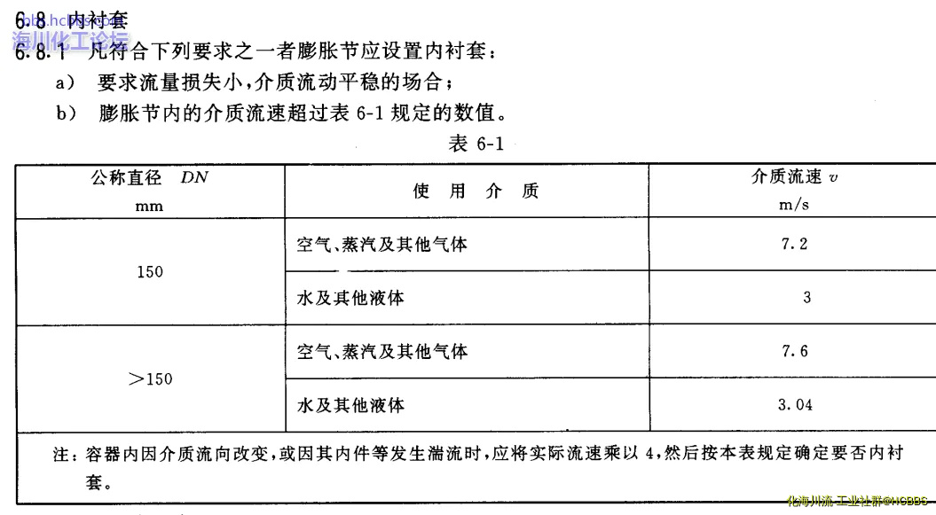

请问换热器中间的膨胀节内表面会焊接一圈板,主要功能是什么?谢谢!

减少介质流入无换热意义的盲区,减少筒体因中间加了膨胀节而柔度变大。

增加膨胀节的强度。

我的理解是两个作用:1、破涡,防止介质在此处形成涡流、介质集聚。2、增强,增加膨胀节的机械强度。

固定用的
发表于 2017-3-23 10:51:00
导向作用。

导向,防止涡流

上面已经说得很多,我贴出**的依据。
