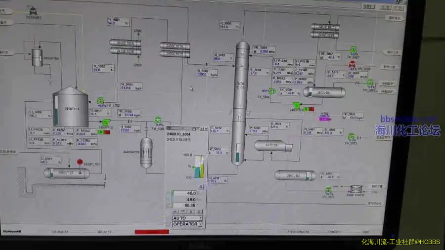

最近公司硫回收装置溶剂再生塔老是出现塔盘上液掉不下来的现象,塔底液控阀慢慢关小,严重时全部关闭,造成富胺液进溶剂再生塔温度**降低,塔顶压力下降,在关小去制硫炉压控阀的过程中再生塔顶回流罐2分钟就满了,若再生酸性气切出不及时,一股酸性液就带到制硫炉里,极易导致尾气SO2超标。请问各位亲爱的海友们,你们有遇到过这种情况吗?如何解决?是循环量太大了吗?(设计循环量为66.8t/h,蒸汽量为6t/h)具体流程见下图:
说明:1、装置取样分析的MDEA浓度在22%左右(略低),但是贫度一直略超,在1.4mg/L左右。
         2、当时酸性气量为2000Nm3/h左右(设计是3320Nm3/h),含氨酸性气几乎没有进制硫炉。
         3、取出的富胺液、贫胺液都不脏,贫胺液呈现亮黄色,富胺液略黑。

根据你说的现象,感觉是塔内不通畅,塔上、下部压差也会增加不少,建议从以下几方面试试:
1、把进、出塔物料控制阀、流量计、压力、温度测量等进下确认一下,避免仪表测量、控制等问题引起。
2、塔底蒸汽量过大,塔内汽相负荷过大,引起液相下降不畅通,可适当降低蒸汽量。
3、进塔液相量过大,可适当降低富液循环量试试;另外,根据贫液硫含量,适当降低蒸汽量,相应减少塔顶酸性水回流量。
4、再生塔塔盘杂质堵塞,导致液相下降不畅通,这种可能性较大,确认是这个原因的话,可把胺液退出,系统用除氧水或除盐水水循环水洗,同时用好胺液过滤系统,除去杂质。

另外建议:
1.做胺液发泡实验看看发泡情况
2.手动锁定富胺液进料流量并配合蒸汽流量,看看情况是否改善
3.进一步降低负荷(胺液+蒸汽量)看看有否改善
4.如果低负荷还有类似问题,考虑是否有塔盘翻盘或堵塞的可能,特别是在刚开车后或操作出现过剧烈波动,比如突然蒸汽量给太大了
这时候多配合部分手动操作,完全自动可能干扰故障排查

通过这几天的观察,怀疑应该是底层的几层塔盘翻了,因为塔顶温度和塔底温度相差6-7℃,塔底120-122℃,塔顶在114-116℃。
