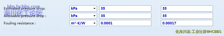

如题,用EDR核算换热器。前面已规定允许压降为35KPA.但,结果表里,出现的允许压降居然不是这个数!而且小很多。但由于,核算的换热器压力降已经小于35KPA,所以并无有关压力降的警告。这是怎么回事呢?贴图如下:第一张,允许界面;第二张,结果界面。

单位不一样,不过还是有点差别,不知道问题在哪

把你的源文件发上来帮你看看

核算出来的压降小于允许压降当然没问题了

设定值,计算值。
