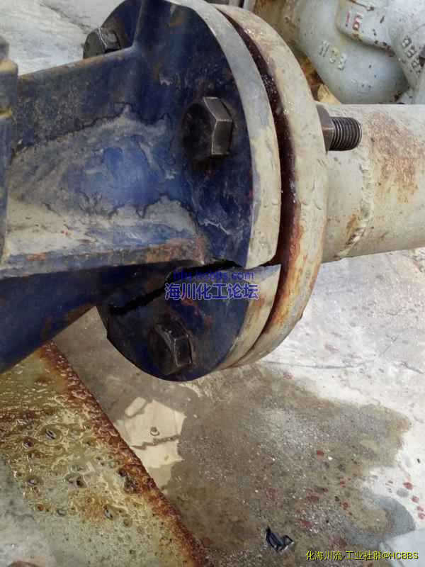

[讨论] 管道泵入口法兰裂,能否用焊条焊上

试试506焊条

管线扫干净,切割,重新配管,法兰处即使能焊上,密封也不会太好

这个应该是铸件吧

是铸铁的吗?还是直接换新的吧

你这个法兰买来的时候是不是有点歪啊,感觉像掰断的

估计泵和管道法兰有倾斜,掰断了

铸铁的,焊上也不好了,同意楼上的观点,管道跟泵不同心吧 。是有点强行掰断的感觉。

铸铁焊了也不行,换泵壳头把

如果就是就是清水泵对介质泄漏要求不严的,可以重新换一片法兰吧,有专门的铸铁焊条焊的,可以问问焊接方面的人,对泵没啥影响。不要去动蜗壳就行。

感觉像是入口段,不知压力高否,现在是否泄漏,什么介质,管道应力调整后是否可以将就使用(或是专用小夹具防止泄漏)。不行的话就换泵壳,铸铁焊的话也管不了多久。

如果是清水泵,可以考虑焊接

这个是铸铁的吧,没法焊估计

要看什么材质,要考虑密封问题

一般是铸铁的,可用Z308焊条焊接,然后制作一块带孔的弧形压板三颗螺丝同时受力,就没有问题了。

必须把管道应力消除掉,否则没意义。

焊了也没什么实际意义

压力不高,用镍基焊条焊焊就可以了。

生铁铸件,焊接有困难
