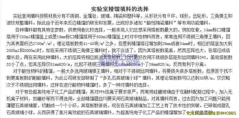

创鑫填料VIP会员 VIP会员 | 显示全部楼层       最后访问IP山西省
应该可以先确定塔径再选择填料的,因为实验室填料规格可以有3mm--15mm等规格.关于填料的咨询可联系加我QQ:172785339
实验室精馏填料的选择
实验室精馏填料的选择
不锈钢多层矩环状丝网填料
不锈钢多层矩环状丝网填料
