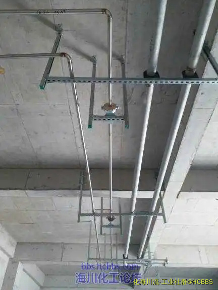

大家好,请教一个问题,蒸汽的支架有没有特别说明不能用丝杆吊?
我们的一个项目,蒸汽最高压力为0.8Mpa,我们计划在每个大梁处设置硬性支架(10m),每个大梁之间计划采用丝杆吊装,现在业主提出蒸汽管道不允许采用丝杆吊装,因为丝杆吊装会有左右位移(X轴,Y轴)。
因我们以前项目很多都采用丝杆做的,难道以前做的都不正确?
谢谢!

我们蒸汽管道也从来也不用吊杆,以前有个师傅说的不能用,但是我一直没找到相应的规定说不能用。不过最好是不用,蒸汽管道因为有应力问题,还是谨慎一些。

蒸汽管道需要进行应力柔性分析,需要做弹簧支架的应该做弹簧支架。尽量用支架不要用吊架。

蒸汽管道主要有水锤冲击,管道会有少许的位移和振动的,选择滑动支架应该能满足业主的要求。

目前我们按照设计图纸,在图纸上标注出的固定支架处设计固定支架,其余区域均设置滑动支架,以前项目中滑动支架均采用丝杆吊挂的,就想问问大家,是否有丝杆吊装的出处?

当然可以用吊架,丝杆吊也是很常用的,但是你如果所有的滑动都有丝杆吊那是有问题的,你管系太软,太不稳定,一旦发生水击或振动,很容易就出事故。

蒸汽管道需要进行应力柔性分析

这个问题不能太绝对,各个行业的x i惯不同,化工是不主张吊架,但电力行业的蒸汽管道用吊架却很普遍,以前在西南的一个电厂就见过。

   西北电力设计院有一个支吊架设计手册,现在网上能搜出来,里面有很多型式的吊架。也没有规定不允许使用。而且刚性吊架允许有3°的偏移,弹簧吊架是4°的偏移,参DL/T5054-2016 第八章    8.1.1-6  有相关说明。

个人认为吊架单纯从现场使用来,易出现管道振动,某国内一大型设计院就规定不允许使用吊架。
从蒸汽管线来说,个人认为更不建议使用吊架,蒸汽管线在暖管过程易发生两相流,对管线有一定的冲击力(上面也有人说此问题),有一定的安全风险。

另外,再请教大家一个问题,空调箱加湿采用蒸汽加湿后的凝结水管道是否需要按照蒸汽管道的支架方式进行安装?即采用固定支架和滑动支架的方式?现在业主让我们用,目前我还没有找到规范或图集说到不需要的出处。有没有哪位朋友遇到过?

大家好,我们现在所有的支架都是采用的是C 型钢加滑动管拖,填充材料为zhishi材料。
