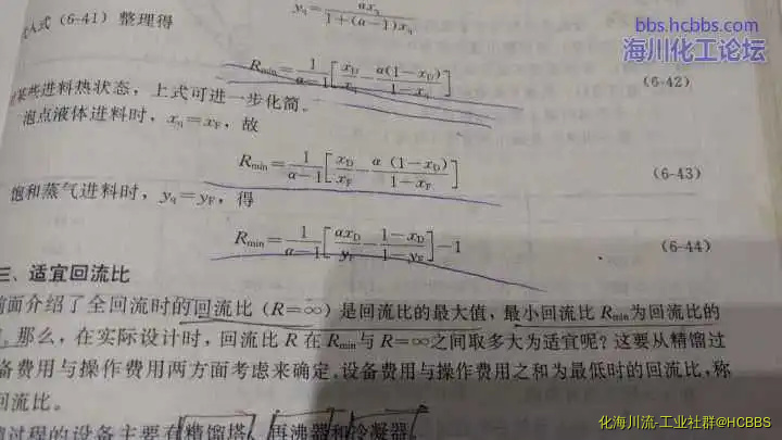

3.工厂运行连续精馏塔分离甲醛混合液,进料甲醛浓度为0.55(摩尔分率,下同),流量为315kmol/h,漏点进料,塔顶采用全凝器,泡点回流,馏出液甲醛浓度为0.96,釜液甲醛浓度为0.1.若操作工况下甲醛平均相对挥发度为2.0,则塔釜最小上升汽量(kmol/h)是下列哪个数值?
A.444 B.333 C.122 D.245
为什么我算出来**是108kmol/h。
解题大体思路:
先物料衡算:
F=D+W
0.55F=0.96D+0.1W,
F=315,
=>D=164.8kmol/h
露点进料=>q=0, yq=yF
a=2,yF=0.7097;
Rmin=1.567
V=L+D,V=V'+F.
V'=(1+1.567)D-F=2.567x164.8-315=108kmol/h
为什么**没有正确的啊?请问我是哪里算错了吗

我被教材坑惨了。这是我的大学教材。我都留着它10几年了。
化工原理(第二版)王志魁主编,1998年第二版

露点进料就是饱和蒸汽进料,公式6-44,这书哪里坑你了?  详情 回复 发表于 2017-3-6 09:56

①直接套公式6-44,Rmin=2.4,其余过程与你一样,选D。
②自己算的话,你的这一步“a=2,yF=0.7097,Rmin=1.567“有问题,你计算的yF=0.7097,其实是把x=0.55代入到平衡方程了,对应的相当于泡点进料 q=1的时候。。。
③题目露点进料,q=0,yq=yF=0.55,由气液平衡方程,解得xq=0.379,代入公式Rmin=(xD-yq)/(yq-xq)=(0.96-0.55)/(0.55-0.379)=2.4,一样一样的

哦,明白了,被楼上的误导了。饱和蒸汽进料yq=yF没有问题。是我自己理解错了。题目给的进料组成0.55,不是xF,这个是气相组成,应该就是yF.直接代入公式计算即可。我错把这个0.55当成了xF。再带入平衡方程算yF。自然就不对了。
低级错误害死人啊

对不起,我说得不严谨,我仔细研究了一下两位热心海友的回复以及教材。问题出在一个地方,对这个进料组成xF、yF以及xq、yq的理解上。
我上面已经贴出了我的教材图,yq=yF。这个地方他就把yF用着表示原料气相组成中易挥发组分的摩尔分数。
而教材在使用这个xq、yq,xF、xW、xD时有点混淆。xq、yq中,x、y表示相态,意味着两相平衡。xF、xW、xD中,x仅表示易挥发组分。这两个意思是不一样的。因此在不同的教材中出现了不同的理解。
从这点上说我的教材中用yF来表示进料中气相易挥发组分就有问题了。因为与xF相对,yF应该表示难挥发组分摩尔分率。
不管进料是液相、汽液混合、饱和蒸汽、过热蒸汽等等,进料中的易挥发组分都应该用xF表示。从q线方程的推导可以看出,y、x是与相态有关的,而xF、xW、xD是与相态无关的,即使塔顶馏出物D或塔底难挥发组分采出W含有两相,一样是用xW、xD表示,不会使用yD、yW来表示。
各版教材中也有q线在y-x图上的形状,q=0、>0、<0等五种情况,在这张图上,各版教材都把xF标在x轴上,让人认为xF中的x和x轴有关系,易发生误解,如果能把xF、xD、xW这三个中的x换成m来表示更不容易发生误解。
