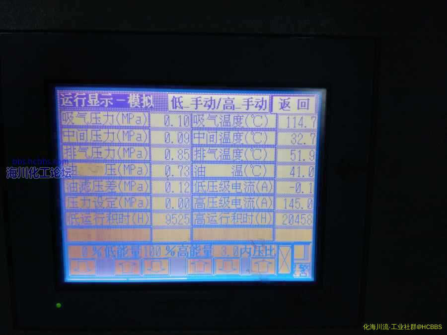

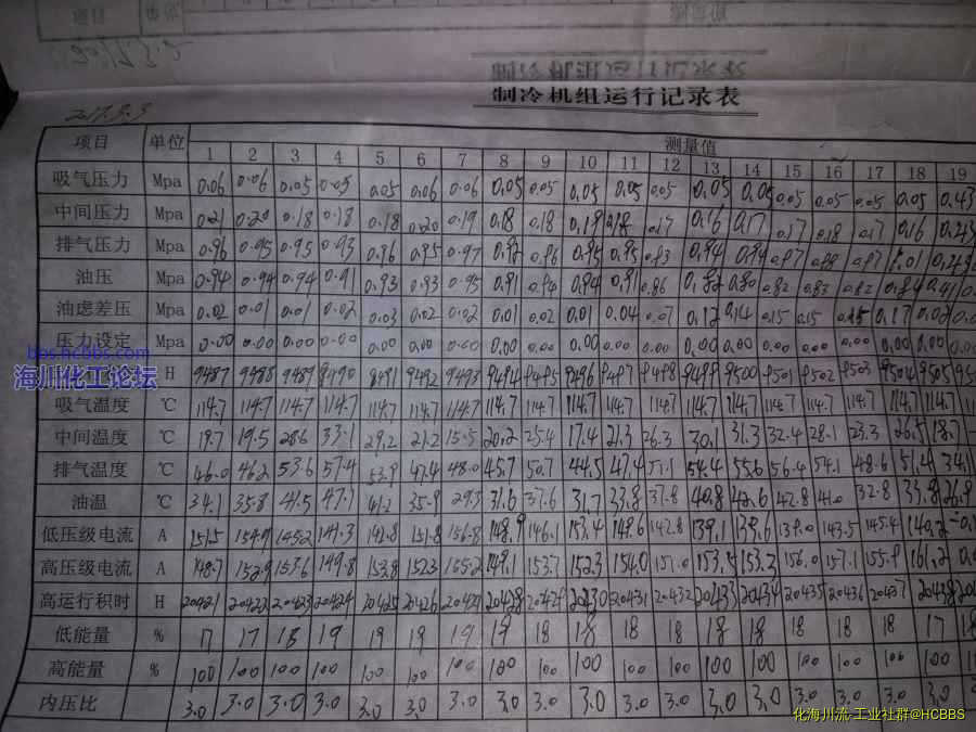

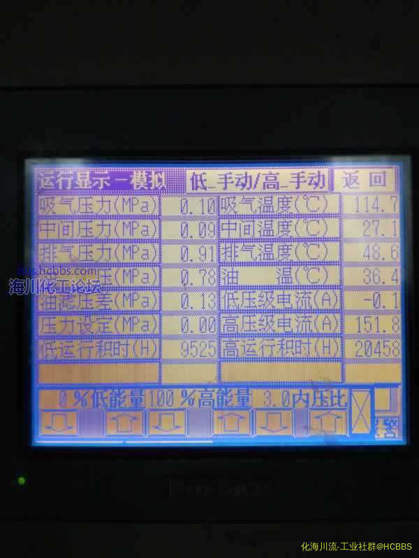

hechuan兵VIP会员 VIP会员 | 显示全部楼层 |阅读模式       最后访问IP四川省
设备商:武汉新世界制冷设备工程有限公司
型号:双机双级螺杆式制冷压缩机组,W-SFLG25ⅢT220/16Ⅲ132
油滤压差=排气压力-油压,油滤压差0.18Mpa报警,0.20Mpa机组自停,
描述:近期油压波动大,比如同一天油滤压差上午-0.01Mpa,下午就0.16Mpa,油粗/油精滤芯在1月20号全部更换,同时机组加了340Kg润滑油(油储罐当上下视镜都能看见油位),但是现在视镜都看不见油了,并且机组最近未出现明显的漏油现象。维保人员解释油跑蒸发器里面去了,导致油位过低,造成油压波动大,目前开高压机监护运行。
请问:1、是什么情况造成这种现象,跟操作有没有较大关系?
      2、蒸发器旁边配了一台除油换热器有什么作用,是不是回油用的?
      3、如何解决现在的情况?
附图:

什么工况呀?吸气温度一百多度?然后排温48度,怎么做到的呢?表示不理解,螺杆机跑油和运行工况,循环水温度,冷凝温度有很大关系,不知道你这是什么制冷剂?排气温度低,油分离不好,油中含有制冷剂所以导致油压波动
发表于 2017-3-9 12:57:04
442159460 + 5 积极参与
hechuan兵楼主 VIP会员 VIP会员 | 显示全部楼层       最后访问IP四川省
氟利昂制冷剂,循环水温度25度左右。
发表于 2017-3-10 23:09:21
