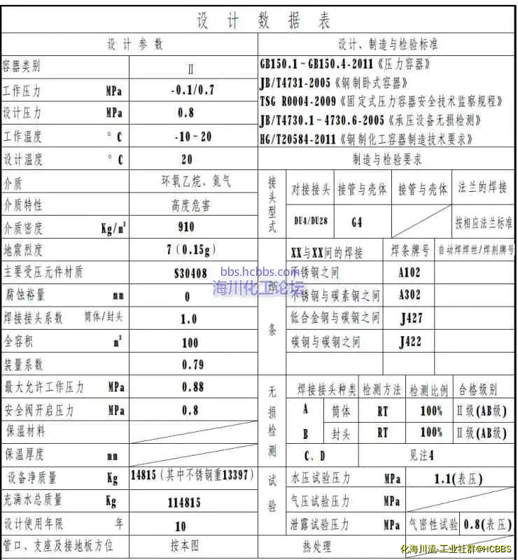

设计一台10立方的立式环氧乙烷计量罐,它的设计压力和设计温度如何确定

请参照质技监锅字[2000]95号  关于加强环氧乙烷储运容器安全管理的通知中有关内容:
固定式环氧乙烷储罐
(1)操作温度范围:-10℃~20℃;
(2)设计压力根据氮封系统压力确定;
(3)环氧乙烷储罐应设置水冷却喷淋装置,并应有充足的水源提供。
(4)其它要求应符合上款“环氧乙烷汽车罐车”中(1)、(3)、(5)、(6)、(9)和(10)的要求。

...忘川...VIP会员 VIP会员 | 显示全部楼层       最后访问IP上海市
参数表
发表于 2017-3-1 14:45:28
