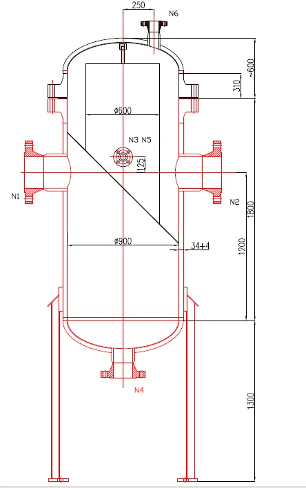

想了解下激冷水/黑水过滤器有没有使用倒篮式或者倒U型式的?效果怎么样?有没有设备制造厂家做过这个类型的?请了解情况的海友们支持下……

这个过滤器用的形式很多,U型、V型、篮式、筐式都有,但是目前反应最好用的还是篮式,前几年走了一些厂家,都反应这种形式不错,建议你去考察一下。

我们的装置,2015已经改造完毕。效果挺好的。我工作的两家单位已经改造。
发表于 2017-3-8 09:33:18
有没有改造后的照片或者图纸供参考下?谢谢……  详情 回复 发表于 2017-3-8 12:39

chenwenchao0127楼主 VIP会员 VIP会员 | 显示全部楼层       最后访问IP广东省

4楼发个图片,让大家借鉴下

倒篮式会有利于清理,传统筐式留渣容易清渣难,必须开盖抽出,倒篮式切出冲洗从流程上是顺畅的。
发表于 2017-3-18 09:10:20
特性知道,优点知道,结构也明白,就是相看看图纸和现场照片……  详情 回复 发表于 2017-3-23 16:36

不知道有没有直接涉及成这种类型的,但是知道有几家改成了这种,效果挺好,相当于过滤器体积增加了。

陈总,你看看这个如何
发表于 2017-12-9 23:09:49
你太牛了,这是哪个装置的资料??人脉真广……  详情 回复 发表于 2017-12-14 09:19
mozhiyang 发表于 2017-12-9 23:09
陈总,你看看这个如何
发表于 2017-12-14 09:19:36
这个是我们装置的,我们后来改造的  发表于 2017-12-14 21:39
