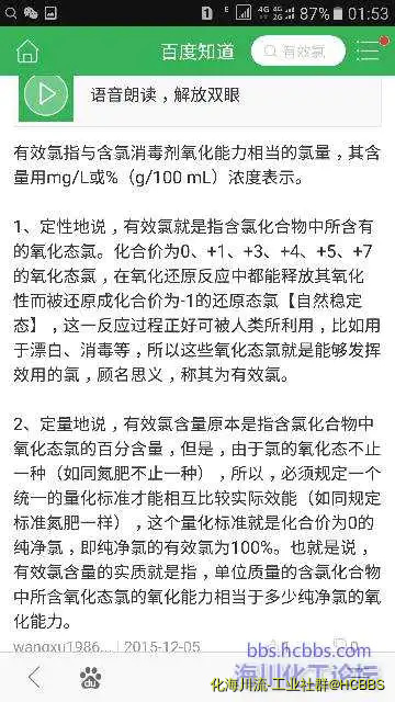

现象,乙炔气体流量增加时,有效氯降低,反之,增加?题库中说到有效氯过高,会生成氯乙炔,爆炸,但是我查了很多资料,还是没有找到氯乙炔爆炸的推论?哪怕是方程式也没查到?
每次从槽车开来的次氯酸钠有效氯在12到15之间,有离碱0.3到0.5左右,普遍范围。
其实,我想了解的是次氯酸钠的中氯离子起到氧化作用吗?次氯酸钠除去硫化氢,磷化氢。
还是这样理解做有效氯直接反应次氯酸纳剩余的多少。

次钠配置后有效氯在0.08%~0.12%,超过0.12%范围容易生成氯乙炔产生爆炸危险。
2C2H2+ClO-===C2HCl+H2O
反应完的废次钠有效氯低于0.03%,再进水洗塔(冷却塔)几乎耗尽有效氯。

有效氯是氯离子的含量吗?为什么要通过测定他来反应除琉磷的效果,起到氧化作用的不是次氯酸根离子吗?气体增加了,塔里的有效氯就少了,反应多了,气体减少了,塔里有效氯就长起来了,反应少了,剩余多了。谢谢朋友

有效氯在次钠中指的是次氯酸根,其氧化性作用是分解后的游离态的氯原子,不是氯离子。
气体流量降低不是说有效氯涨起来,而是没有被消耗,因为次钠配置必须遵循0.08~0.12%范围。当流量低时,只是减少补充次钠酸钠的量。
