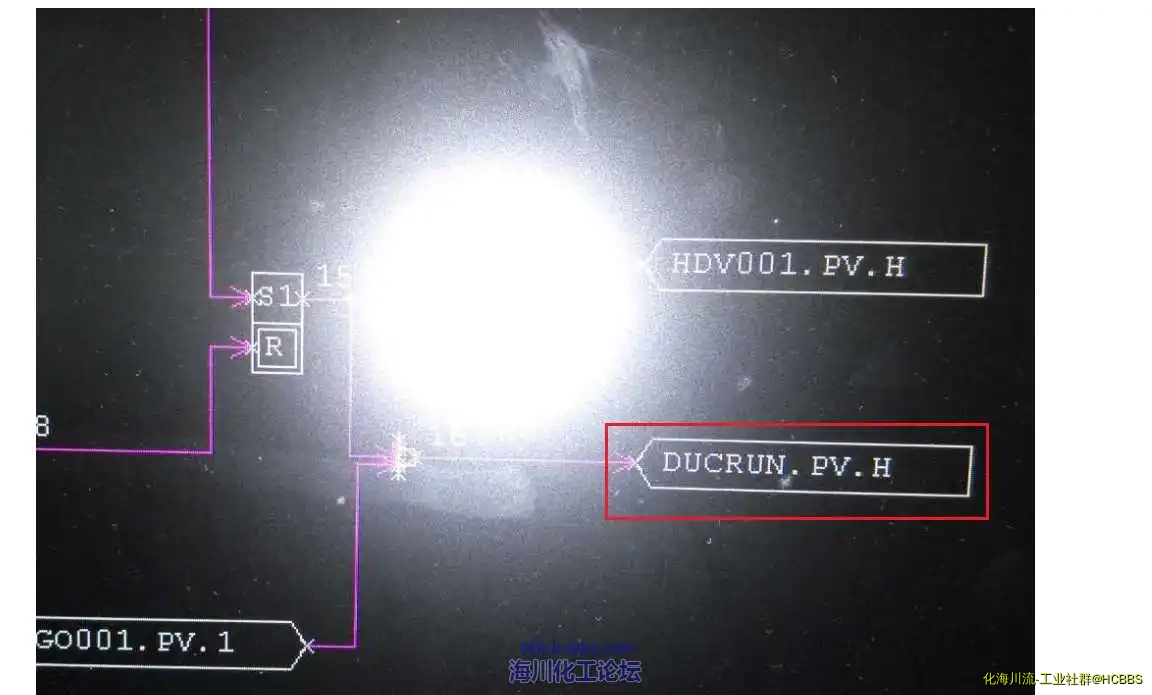

各位海友,我想请问大家关于CS3000功能块的几个问题,如图中的DUCRUN.PV.H,我想问下类似的这种参数什么意思?是不是表示DUCRUN.PV=1? 类似的还有TM1.BSTS.NR,这表示的是不是TM块的计数没满的阶段,请问在功能块说明书的哪部分有进行说明?谢谢。哪位海友有英文原版的说明书还请分享一份,谢谢~ wwt.webp

参见:
CS 1000 CS 3000 Reference Function Block Details
D2.46 Inter-Station Data Link Block (ADL)     pageD2-191
